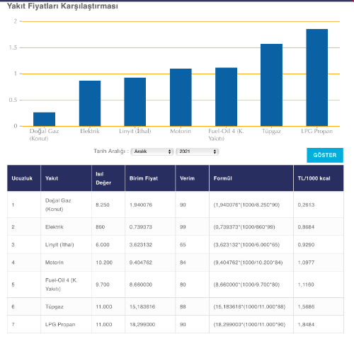

Mustafa Hocam bu sistemi bizim eve kurabilir miyiz? Kışın En fazla -2 derece oluyor dışarısı, evde kalorifer tesisatı döşeli ama doğalgaz yok. Tüketimi yüksek mi?
an itibarı ile elektrik (sobası) motorinden ucuz. Klima için elektrik değerini üçe bölün.
