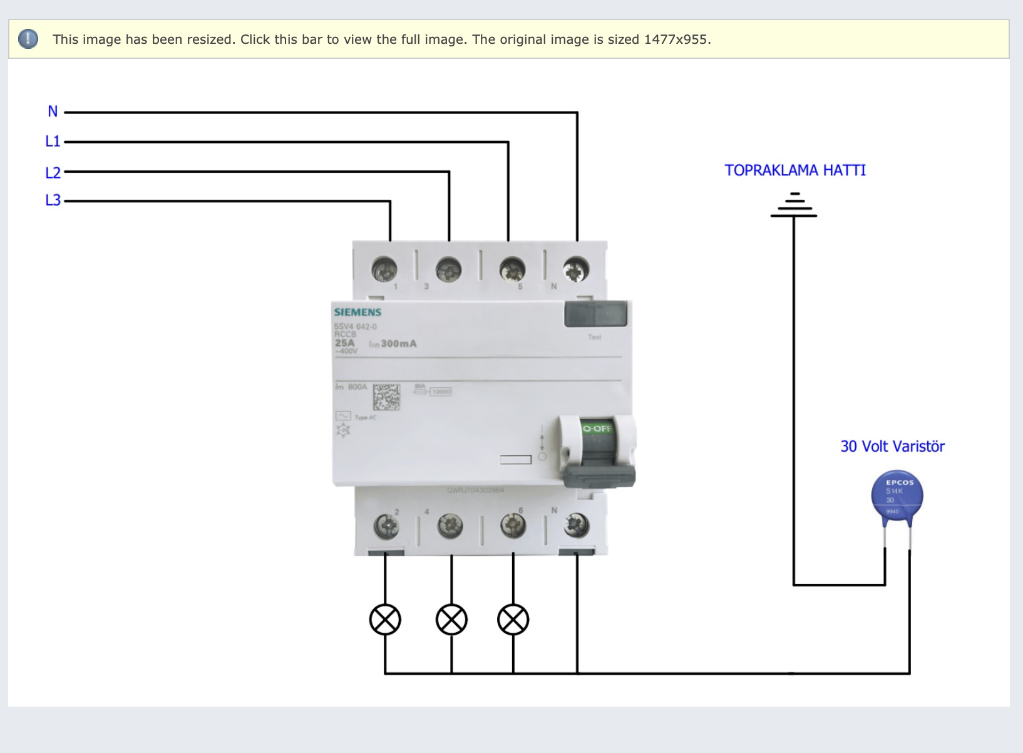

Mehmet Göktürk 14 Temmuz 2021 Paylaş 14 Temmuz 2021 Cem Işık yazdı: Geçenlerde evde avize değiştirmeye çalışıyorum, tavandan 3 kablo geliyor kontrol kalemi ile baktığımda 1 faz, kalan 2 tanesi nötr görünüyor. Avizeyi takıyorum sigorta atıyor. Uğraştım didindim olmadı. En sonunda elektrikçi çağırdım . Adam ölçü aletiyle baktı benim kontrol kalemiyle 2 nötr gördüğümün teki de fazmış. Kontrol kaleminin içindeki ampul yandı heralde o anda şansa. Az kaldı çarpılıyordum. deneme yanılma yaparken 2 fazı birbirine bağlamışım ne var yani bunda?😬 Bu klasik yapılan hatadır. HAtta bunu avizeye bağlarlar avize zayıf yanar. nötür kopması durumunda ciddi bir sorun yaşamazsınız kaçak akım rölesi bildiğim kadarı ile nötürden geri dönüş algılamaz ise atar. onun gerisinde bir kopma varsa o zaman da daire içindeki nötür boşta sallanacaktır o nötüre başka bir kullanım girişi olmadığı için herhangi bir voltaj görülmeyecektir çünkü kaçak akım atmıştır. Kaçak akımın atma anında bir olay olur mu? Bence çok çok kısa süreli bir pik görülebilir ancak bunu birçok cihazın girişi kaldırır. Yorum bağlantısı
Hamit inan 14 Temmuz 2021 Paylaş 14 Temmuz 2021 Mehmet Göktürk yazdı: kaçak akım rölesi bildiğim kadarı ile nötürden geri dönüş algılamaz ise atar. Atmaz, algılayamaz. http://www.otomasyonforum.com/index.php?topic=778.0 Yorum bağlantısı
Mehmet Göktürk 14 Temmuz 2021 Paylaş 14 Temmuz 2021 şunu okuyalım RMS nedir öğrenelim: https://www.mikrobotik.com/wp2/2020/05/17/alternatif-efektif-gerilim-ve-dc-gerilim-farki/ Hamit inan yazdı: Atmaz, algılayamaz. http://www.otomasyonforum.com/index.php?topic=778.0 olabilir haklısın. 3 Yorum bağlantısı
Mehmet Göktürk 14 Temmuz 2021 Paylaş 14 Temmuz 2021 Ama şu var. içeri fazlardan giren akım ile nötürden geri çıkanı bobinle dengeliyor röle. nötür kopuksa dengelemesi olanaksız. atmasını beklerim ben. ama fazdan faza geçişleri kontrol etmiyor diyorsak bunlar birbirini götürür diyorsak rölede onu bilemem. araştıracağım. o kadar basit değil bu. şu var: "Wikipedia says, "To provide some protection with an interrupted neutral, some RCDs and RCBOs are equipped with an auxiliary connection wire that must be connected to the earth busbar of the distribution board. This either enables the device to detect the missing neutral of the supply, causing the device to trip, or provides an alternative supply path for the tripping circuitry, enabling it to continue to function normally in the absence of the supply neutral."" Yorum bağlantısı
Hamit inan 14 Temmuz 2021 Paylaş 14 Temmuz 2021 Mehmet Göktürk yazdı: şunu okuyalım RMS nedir öğrenelim: https://www.mikrobotik.com/wp2/2020/05/17/alternatif-efektif-gerilim-ve-dc-gerilim-farki/ Yanlış hatırlamıyorsam NYA v.s. kablolarda o yüzden 400V üzeri gibi yalıtım değerleri oluyordu. Yorum bağlantısı
Mehmet Göktürk 14 Temmuz 2021 Paylaş 14 Temmuz 2021 evet yukarda dendiği gibi toprak girişli bir kaçak akım rölesi bu işi çözüyormuş yukarda Ahmet'in verdiği videodaki yöntem. Ama bunu içinde barındıran kaçak akım röleleri de var galiba. Yorum bağlantısı

Hamit inan 14 Temmuz 2021 Paylaş 14 Temmuz 2021 Mehmet Göktürk yazdı: evet yukarda dendiği gibi toprak girişli bir kaçak akım rölesi bu işi çözüyormuş yukarda Ahmet'in verdiği videodaki yöntem. Ama bunu içinde barındıran kaçak akım röleleri de var galiba. Üstte yazdığınızla aynı mantık gibi hocam. Varistör sadece akım sınırlamak için sanırım. Fazların 0 noktası bozulunca toprak arasında voltaj farkı oluyor termistör üzerinden akım geçirip röleyi attırıyor. Furkan Avcı yazdı: normal eve trifaz giriş bu kadar problemliyse, niye trifaz daireye girer veya illa girecekse bu problemi oluşturmayacak bir sistem neden konmaz. Aydınlatın beni Sıkıntı zaten ev kısmında olmuyor gibi birşey furkan. Dağıtımda fazlardan biri kesilir ise eve gelen fazdaki gerilim aşırı artıyor. Tek faz gelse bile yetiyor. Yukarıdaki rölelerden biri fazlası ile iş görüyor zaten. Yorum bağlantısı
