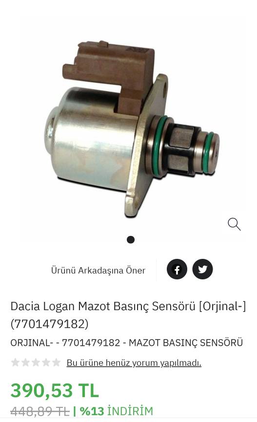

Daha evvelce de sadece rölenti devrinde  dalgalanmalar oluyordu yine ( güven pompa) bu işi mazot basınç sensörü değişimi ile çözdü 6 ay kadar önce.
