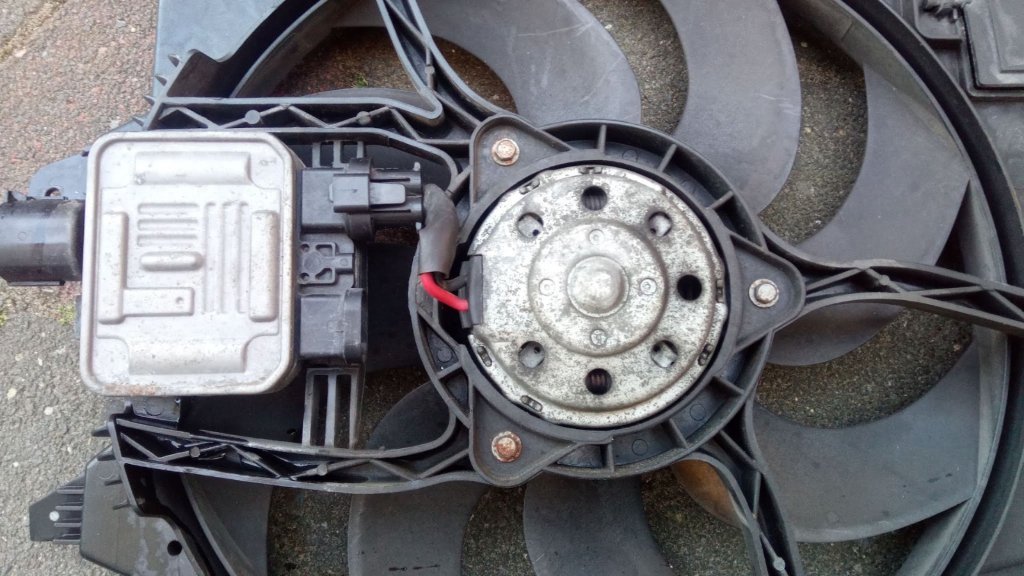

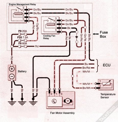

Ekte fan için devre şeması var. Ve fanla alakalı bazı görseller ekliyorum.
Fana ait 2 tane röle ve 1 tane 60A lik sigorta var bunları da kontrol edin fanınız çalışmıyorsa. Fan beynine 3 tane kablo geliyor mavi renkli olan PWM sinyali. Açık kollektör bağlantısına sahip. Yani fan yükü bağlandığında burada 12V görmelisiniz. Çalışırken de 4V civarı gelmeli. Eğer gelmiyorsa bu mavi kabloda sıkıntı olabilir.
Fan motoruna giren soketi fan beynini sökmeden çıkaramazsınız bu arada zorlamayın. Fan beynini 1 tane vida tutuyor.
