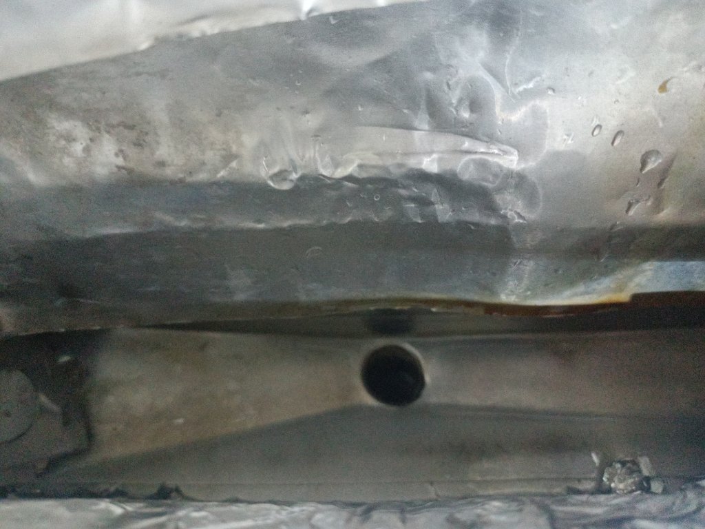

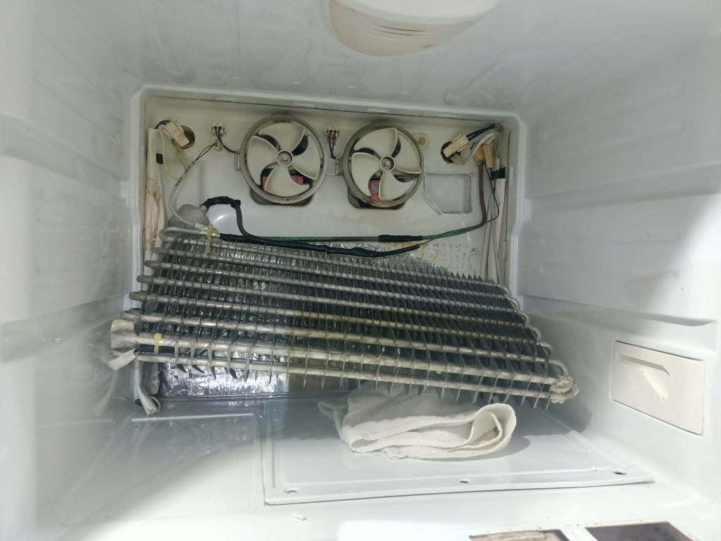

Köksal Yılmaz 11 Mayıs Yazar Paylaş 11 Mayıs (düzenlendi) Coşku Mert yazdı: vestel no-frost buzdolabimiz buzlanma yapmaya baslayinca bir sokeyim bakayim dedim. buzlari baya bi eridikten sonra bilesenlere ulastim. once rezistanstan suphenip disaridan 220v verip denedim. el yakacak kadar ısınıyor. sorun yok. sonra isi sensoru ve 72 derece termik sigortaya baktim. ikisi de netten ogrendigim testlere gore saglam gorunuyor. dolap kartli sistem oldugu icin timer yok. olsa ona bakacaktim. arizali parca hangisidir anakartta mi sorun vardir ne dersiniz? Gideri tıkalı olabilir. Annemin Arçelikte böyle bir sorun oldu, giderden cam kırıkları çıktı. Bu arada gider temiz gibi gelebilir Arçelikte S şeklinde bi ek var kahvaltı gözünün altında, tel vs sokunca oraya çarpıyor, hat temiz sanılabiliyor 11 Mayıs tarihinde Köksal Yılmaz tarafından düzenlendi Yorum bağlantısı
Coşku Mert 11 Mayıs Paylaş 11 Mayıs Köksal Yılmaz yazdı: Gideri tıkalı olabilir. Annemin Arçelikte böyle bir sorun oldu, giderden cam kırıkları çıktı. Bu arada gider temiz gibi gelebilir Arçelikte S şeklinde bi ek var kahvaltı gözünün altında, tel vs sokunca oraya çarpıyor, hat temiz sanılabiliyor gideri spiral telle kontrol ettim hic tikaniklik yoktu köksal hocam. zaten kivrim da yok dümdüz asagi iniyor. ısı sensoruyle kurtarabilsem keske 1 Yorum bağlantısı
Ömer Sarıgül 12 Mayıs Paylaş 12 Mayıs Buzların tam erimesini bekleyin varsa bakın buzluğun alt hava emiş menfezleri de donuyor oralarda erisin @Coşku Mert Yorum bağlantısı

Coşku Mert 12 Mayıs Paylaş 12 Mayıs Ömer Sarıgül yazdı: Buzların tam erimesini bekleyin varsa bakın buzluğun alt hava emiş menfezleri de donuyor oralarda erisin @Coşku Mert mantıklı... orayı gözle göremediğim için atlamış olabilirim Yorum bağlantısı
Erhan Doruk 12 Mayıs Paylaş 12 Mayıs Coşku Mert yazdı: vestel no-frost buzdolabimiz buzlanma yapmaya baslayinca bir sokeyim bakayim dedim. buzlari baya bi eridikten sonra bilesenlere ulastim. once rezistanstan suphenip disaridan 220v verip denedim. el yakacak kadar ısınıyor. sorun yok. sonra isi sensoru ve 72 derece termik sigortaya baktim. ikisi de netten ogrendigim testlere gore saglam gorunuyor. dolap kartli sistem oldugu icin timer yok. olsa ona bakacaktim. arizali parca hangisidir anakartta mi sorun vardir ne dersiniz? benzer sorun Bosch buzolabında oldu,ısı sensörü değişimi ile sorun halloldu, Buzdolabı çalışırken contaların bastığı yer ısınıyorsa rezistans sağlamdır. ilk süpheli giderin tıkalı olması. Test için buz çözdükten sonra kettle da ılık-sıcak su döküp giderden su geliyor mu bakman lazım. Yorum bağlantısı
Erhan Doruk 12 Mayıs Paylaş 12 Mayıs Coşku Mert yazdı: vestel no-frost buzdolabimiz buzlanma yapmaya baslayinca bir sokeyim bakayim dedim. buzlari baya bi eridikten sonra bilesenlere ulastim. once rezistanstan suphenip disaridan 220v verip denedim. el yakacak kadar ısınıyor. sorun yok. sonra isi sensoru ve 72 derece termik sigortaya baktim. ikisi de netten ogrendigim testlere gore saglam gorunuyor. dolap kartli sistem oldugu icin timer yok. olsa ona bakacaktim. arizali parca hangisidir anakartta mi sorun vardir ne dersiniz? benzer sorun Bosch buzolabında oldu,ısı sensörü değişimi ile sorun halloldu, Buzdolabı çalışırken contaların bastığı yer ısınıyorsa rezistans sağlamdır. ilk süpheli giderin tıkalı olması. Test için buz çözdükten sonra kettle da ılık-sıcak su döküp giderden su geliyor mu bakman lazım. 1 Yorum bağlantısı
Coşku Mert 12 Mayıs Paylaş 12 Mayıs Erhan Doruk yazdı: benzer sorun Bosch buzolabında oldu,ısı sensörü değişimi ile sorun halloldu, Buzdolabı çalışırken contaların bastığı yer ısınıyorsa rezistans sağlamdır. ilk süpheli giderin tıkalı olması. Test için buz çözdükten sonra kettle da ılık-sıcak su döküp giderden su geliyor mu bakman lazım. giderler açık yukarıdan su dökünce aşağı iniyor. dediğiniz gibi ısı sensöründen umutluyum. ne olur ne olmaz diye sigortayı da yenileyeceğim.. parçaları sipariş verdim bakalım gelsin değiştireceğim Yorum bağlantısı

Coşku Mert 23 Temmuz Paylaş 23 Temmuz Coşku Mert yazdı: giderler açık yukarıdan su dökünce aşağı iniyor. dediğiniz gibi ısı sensöründen umutluyum. ne olur ne olmaz diye sigortayı da yenileyeceğim.. parçaları sipariş verdim bakalım gelsin değiştireceğim sensorleri ve termik sigortayi degistirmek ise yaramadi. 1 ay sonra tekrar buzlanma oldu. bu sefer kapak contasina yogunlastim. meger disardan tam bastigini sandigim kisim basmiyor acik kaliyormus. bunu da onceki mesajlarda contanin bastigi yerler ısınır bilgisi ile tespit ettim. basmayan yer soguk kaliyordu. bunun nedeni de daha once kapak yönünü degistirirken contanin yönünü degistirmemistim. ondan kaynakli bir durum olmus. neyse kenar contasini sokup ters yonde takinca tam basti. su an sorun çözüldü diye düşünüyorum 3 Yorum bağlantısı

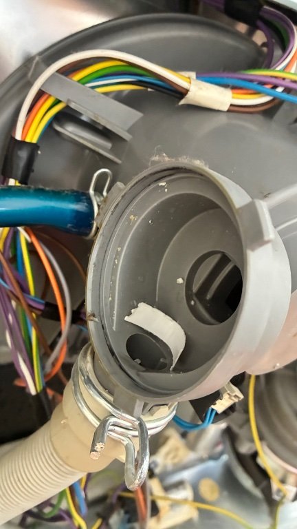

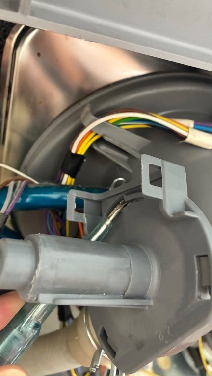

Metin Akbal 28 Ağustos Paylaş 28 Ağustos Arçelik Bulaşık makinası tahliyeden garip sesler geliyordu. Şu videodan destek aldım. Tahliyenin motorunu çıkartıp iç pervane de bu tırnak kanirtilip çevrilip çıkıyor. Suçlumuz su parça imis. Peynir kutusundan oraya nasıl geldi bilmiyoruz. 4 Yorum bağlantısı

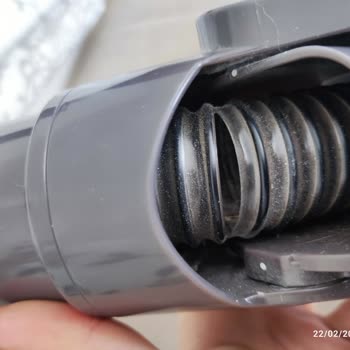

Mahmut Yıldız 6 Ekim Paylaş 6 Ekim Amazondan geçen yıl greenote gsc60 şarjlı süpürge almıştım. Eşim neredeyse her gün kullanıyor(muş). Bunu başlığın içindeki hortum yırtılınca fark ettik. Garanti için gümrük parası vs çıkıyor diye yorumlar okuyunca kendim yeni hortum takmaya karar verdim. Biraz uğraştırdı ama sonunda oldu. Başlığı söktüm. Yırtılan hortum, süpürgeyle birlikte gelen esnek başlık hortumuyla aynı (altta en sağdaki hortum). Yırtılan hortum 25 boğumdu, ben 30 boğum keserek taktım ve yerine taktım ve çalıştırdım. Sonuç eşim mutlu, ben mutlu 6 Yorum bağlantısı

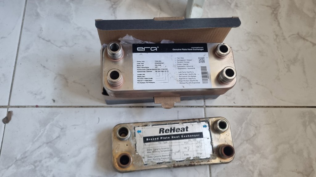

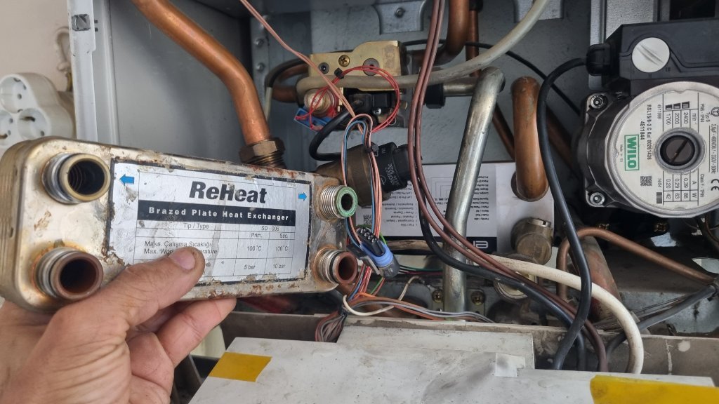

Coşku Mert 29 Ekim Paylaş 29 Ekim (düzenlendi) vaillant vuw marka kombimiz su kacirmaya baslayinca kontrolum sonucu plakali eşanjörün patladigini fark ettim. en son 10 sene once kombi tamircisi değiştirmişti. o zamanlar cesaretim yokmus demek. bu defa 850 liraya parcayi alip kendim basit bi sekilde degistirdim. eskisinden cok daha fazla sicaklik verir oldu. bu parca otomobillerdeki kalorifer petegi gorevi görüyor sanirim. 29 Ekim tarihinde Coşku Mert tarafından düzenlendi 6 Yorum bağlantısı
