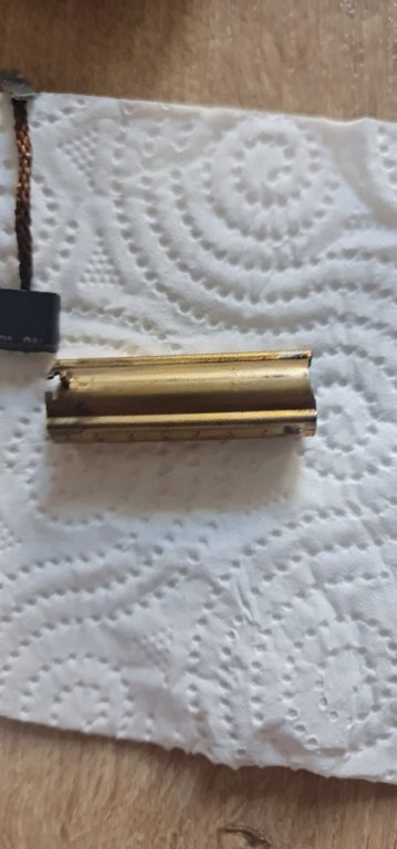

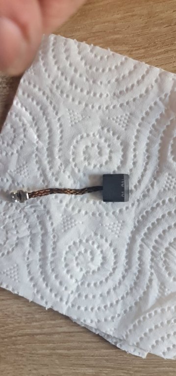

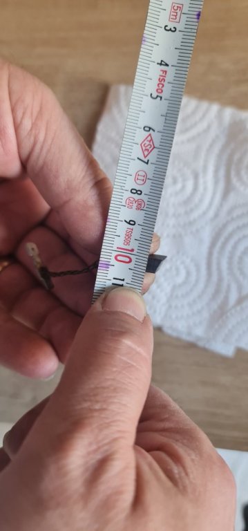

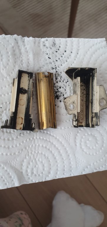

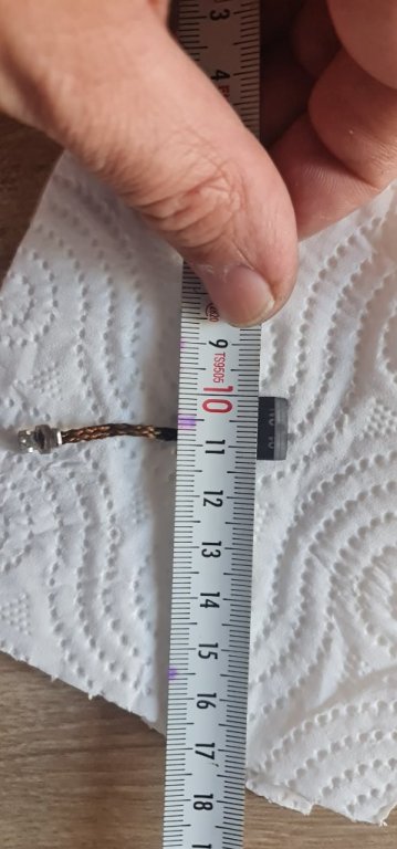

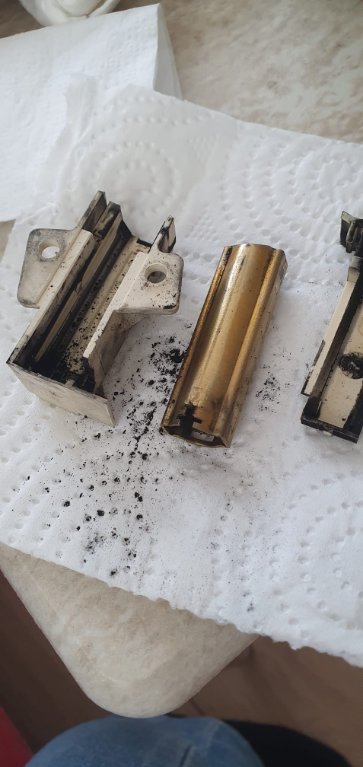

Mehmet Kazancıoğlu 19 Mayıs Paylaş 19 Mayıs Çamaşır makinamız iki gündür kendini dinlemeye almak istemişti. İki günlük dinlenme sonrası gereği yapıldı. Yok öyle hemen emeklilik. Makine çalışıyor su alıyor fakat motor dönüp kazanı çevirmekte zorlaniyordu. Ufak bir internet araştırması sonrası motorun kömürlerin bitmiş olabileceği konusunda bir video izledim mantıklı geldi. Bende yatırdım makineyi söktüm motoru kömürleri bitmiş. Bir kaç araştırma sonrası bir kaç bobinajci ile görüştüm hatta forumdan bir abimi bile rahatsız ettim sağolsun bir iki adres söyledi tel ile ulaştım ama istedim kömür yoktu. Bu gün kurtkoyde bir bobinajci ile görüştüm Pendik Kaynarcada Ada Sogutma diye bir adrese ulasmami sağladı wepte sizleri var aradım var dediler gidip aldım kömürleri 100 tl çifti. Ancak adamların dükkan öyle bir dükkanki beyaz eşya yedek parça olarak yok yok. Parça arayacaklar için bulunmaz bir adres. Eve gelince değiştirdim ve sonuç makinenin emekliliğine daha çok zaman var. Yakında bir daha gideceğim amortisorleri değiştireceğim motor kayışı ile birlikte. Bazen sıkmada kazan çok sallanıp ses yapıyor amortisörlere baktım bitkiler gidince alıp onlarida değiştireceğim. Çok fazla resim çekmedim bir hız yapıp bitsin diye aklıma gelmedi sadece bir kaç kömürün resmi var 9 Yorum bağlantısı

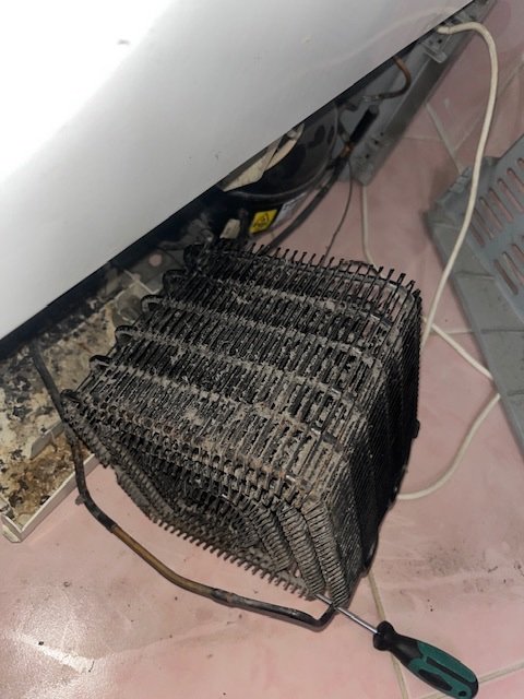

Tansu Kalafatoğlu 28 Haziran Paylaş 28 Haziran Buzdolabı motoru yine kesintisiz çalışmaya başladı. Şunu çıkarıp temizledim. Kısmet bakalım 1 Yorum bağlantısı

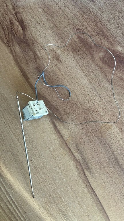

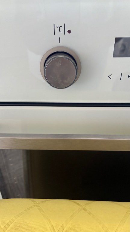

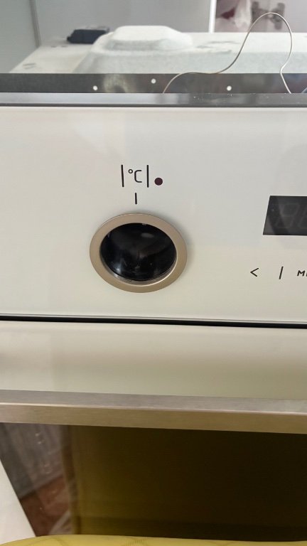

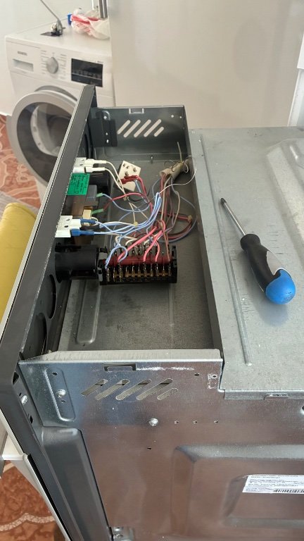

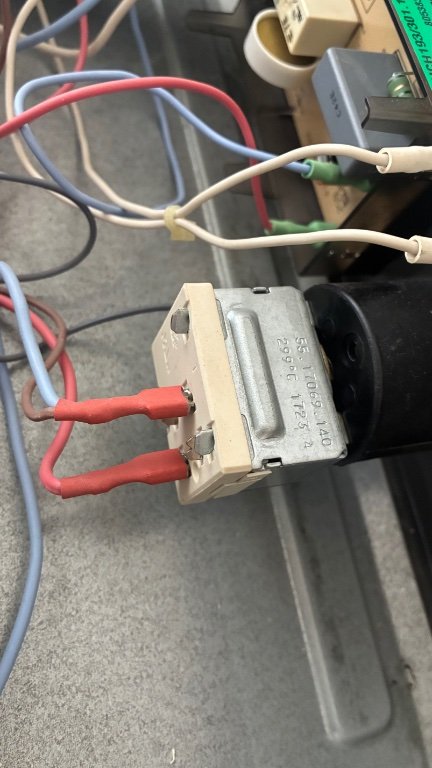

Metin Akbal Dün saat 07:49 Paylaş Dün saat 07:49 Silverline Ankastre fırınımız yiyecekleri yakıyordu normalde çok güzel pişirmesine rağmen son dönemde sorun fark ettik. Termostat ihtimali üzerinde durdum bulunduğum yerdeki parçacıcıdan 250 TL’ye universal termostat aldım, netice olumlu. Bizim termostat 2 pinli imiş satılan 3 pinli. 1 ve işaret olan bir pin vardı satıcı bu ikisine baglamami söyledi. 6 Yorum bağlantısı
Köksal Yılmaz Dün saat 07:54 Yazar Paylaş Dün saat 07:54 Havalar iyice ısındı, buzdolabı arka taraf(kompresör vs) temizliğini ihmal etmeyelim. Doğayı sev, yeşili koru, @Servet Aydınabinin doğum gününü kutla 5 1 2 Yorum bağlantısı
Tansu Kalafatoğlu 22 saat önce Paylaş 22 saat önce Köksal Yılmaz yazdı: Havalar iyice ısındı, buzdolabı arka taraf(kompresör vs) temizliğini ihmal etmeyelim. Doğayı sev, yeşili koru, @Servet Aydınabinin doğum gününü kutla Temizledikden sonra canavar gibi oldu 1 Yorum bağlantısı
