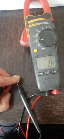

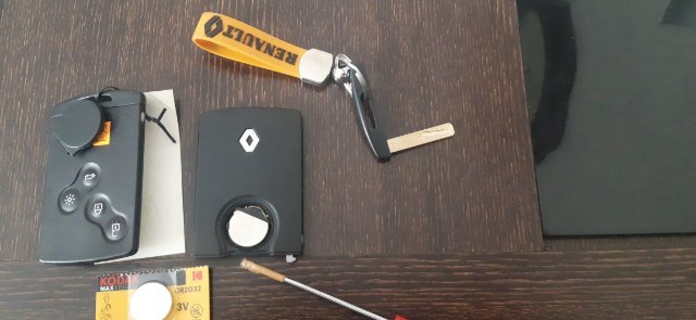

Aytac Sakal 1 Ocak 2023 Yazar Paylaş 1 Ocak 2023 Araba yaklaşık 10 gündür yatıyor bugün marş basalım dedim Kart Pili Bitik ikazı geldi. Araştırdım Not düşelim...Pil CR 2032...3 Volt Clio Megane Captur da standartmış kolayca bulabildim. Yedek kart ve kullandığım karttaki pilleri yeniledim merak edip gerilime baktım 2,8 V.Dc. demekki 0,2 Volt düşünce uyarı gelmeye başlıyor. 3 Yorum bağlantısı

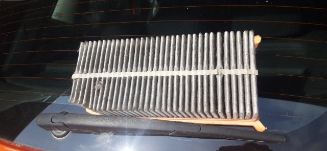

Aytac Sakal 27 Mayıs 2023 Yazar Paylaş 27 Mayıs 2023 1 yıllık hava filtresinin durumu... Yorum bağlantısı

Ali Cihangiroğlu 9 Temmuz 2023 Paylaş 9 Temmuz 2023 (düzenlendi) Aytac Sakal yazdı: 1 yıllık hava filtresinin durumu... hava filtresine acıma, özellikle dizelde, 5000km de bir değiştir, arada bir çıkarıp böcek vs onlarıda dök geri tak, dizelin canı, hava filtresi, yağ değişimi, yakıt ve filtrsi veee sakin hızlanma uygun devirde gitmedir, sana dizelci tavsiyesi 4000 devir üstünde asla kullanmazsan dahada rahat edersin motorun tortor çalışmaz ve emekli eder adamı.... 9 Temmuz 2023 tarihinde Ali Cihangiroğlu tarafından düzenlendi 1 1 Yorum bağlantısı
Aytac Sakal 9 Temmuz 2023 Yazar Paylaş 9 Temmuz 2023 Ali Cihangiroğlu yazdı: hava filtresine acıma, özellikle dizelde, 5000km de bir değiştir, arada bir çıkarıp böcek vs onlarıda dök geri tak, dizelin canı, hava filtresi, yağ değişimi, yakıt ve filtrsi veee sakin hızlanma uygun devirde gitmedir, sana dizelci tavsiyesi 4000 devir üstünde asla kullanmazsan dahada rahat edersin motorun tortor çalışmaz ve emekli eder adamı.... 1 yılda bu hale gelmesine şaşırdım. Yorum bağlantısı
Ali Cihangiroğlu 9 Temmuz 2023 Paylaş 9 Temmuz 2023 Aytac Sakal yazdı: 1 yılda bu hale gelmesine şaşırdım. çok temiz kalmış, yada kulanmamışsın, bende az kirlenmiş diyorum aksine.... 1 Yorum bağlantısı
Tansu Kalafatoğlu 9 Temmuz 2023 Paylaş 9 Temmuz 2023 Aytac Sakal yazdı: 1 yılda bu hale gelmesine şaşırdım. benim arabada motor %60 çalışmıyor. Ona rağmen istanbul içinde 1 yılda motor verimini düşürecek kadar kirleniyor. Toplasam 13bin km. 1 Yorum bağlantısı
Aytac Sakal 9 Temmuz 2023 Yazar Paylaş 9 Temmuz 2023 Ali Cihangiroğlu yazdı: çok temiz kalmış, yada kulanmamışsın, bende az kirlenmiş diyorum aksine.... ? Gerçekten temiz kullanırım hızda yapmam dikkat ederim. Tansu Kalafatoğlu yazdı: benim arabada motor %60 çalışmıyor. Ona rağmen istanbul içinde 1 yılda motor verimini düşürecek kadar kirleniyor. Toplasam 13bin km. Periyodu düşüreceğim bu sonucu çıkardım filtreyi alıp bakım arasında kendim değiştireceğim.Yağ bakımında Usta değiştirir artık. 1 Yorum bağlantısı

Servet Aydın 9 Temmuz 2023 Paylaş 9 Temmuz 2023 Ali Cihangiroğlu yazdı: hava filtresine acıma, özellikle dizelde, 5000km de bir değiştir, arada bir çıkarıp böcek vs onlarıda dök geri tak, dizelin canı, hava filtresi, yağ değişimi, yakıt ve filtrsi veee sakin hızlanma uygun devirde gitmedir, sana dizelci tavsiyesi 4000 devir üstünde asla kullanmazsan dahada rahat edersin motorun tortor çalışmaz ve emekli eder adamı.... Sadece israf 5bin km. Hiçbir etkisi yok 20.k ile değişim periyodunda. Tozlu topraklı bir yerde yaşam yoksa. 1 Yorum bağlantısı

İlkay Başaran 9 Temmuz 2023 Paylaş 9 Temmuz 2023 Servet Aydın yazdı: Sadece israf 5bin km. Hiçbir etkisi yok 20.k ile değişim periyodunda. Tozlu topraklı bir yerde yaşam yoksa. Tozlu ortamda yeni ve gözenekleri açık filtredense tıkalı ve daha az geçirgeni tercih ederim. Tansu Kalafatoğlu yazdı: yakın zamana kadar 1.9 sdi vardı. Golf’te 0-100’leri 20 sn falandı. Polo’da 15. No turbo no sorun. bizim akrabada 2000 model caddy var. Şase çürüdü motor hala açılmadı. 300 bine yaklaştı Sıfır sorun da şimdiki dizeller onun hacmi ve yaktığı yakıtın daha azı ile 3 kat güç veriyor. 300 k da şimdiki dizellere de anahtar değmez. Partikül vb sayma motorla ilgisi yok. Yorum bağlantısı
