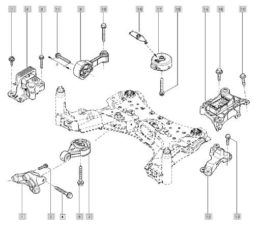

Merhaba elinize sağlık benim aracımda da uzunca bir süredir sarsıntı vardı, araştırmalar yaparken sizin konunuzu gördüm, foruma da bu sayede üye oldum. bendeki araç 247 bin km de. uzunca zamandır sarsıntı var, geçen sene yeni sandık motor koyduk başka bir sebepten o zaman ustama kulakları da kontrol etmesini herşey ortada iken bozuk olanı değiştirmeyi istedim ama paranla bile iş yaptıramıyorsun memlekette. Yeni motor alıştıkça  sarsıntı da eski seviyelere geldi hatta gün gün artıyor. Motor sağ üst takozun üstünden artık parmak giriyor bendekinde. Bende kulakları değişmek istiyorum, alttaki kulakları değişirken bir konu açmamışsınız galiba bulamadım, ben işi şansa bırakmamak için hepsini aynı anda değişmek istiyorum, alttakileri değişirken görsel var mı elinizde ? Birde ön de bir adet daha bağlantı gözüküyor onu değişmeye gerek var mı ? Marka Hutchinson mu almalı ? Aşağıya parçaların şemasını buldum ekliyorum. 4 adet takozu aynı anda temin edip değişmeli mi sizce ?

Yücel Metin
Uzun zamandır giremiyorum foruma. Piyasayı araştırarak buldum markayı orjinal üretici diye biliyorum, bence gerek yok kontrol ederek arızalı görülenler değiştirilebilir. Alt şanzıman takozu  farklı zamanda değiştirmişti, köşedeki akünün altındaki takoz ise kontrol ettim sorun görmediğim için değişmedi.
