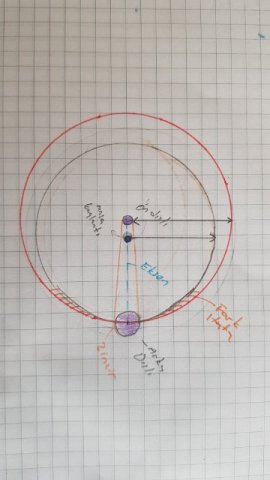

Önder Özcan 2 Eylül 2022 Paylaş 2 Eylül 2022 Evet üretici gerekli uyarıları yapıyor ama yetkili veya yetkisiz, oradaki elemanın bilgisine, tecrübesine kalıyorsun. Ön dişli maşanın önünde (motora daha yakın) kilit cümle burada, ön dişli sabit, maşanın açısı değiştikçe zincirin gerginliği de değişiyor. 1 Yorum bağlantısı

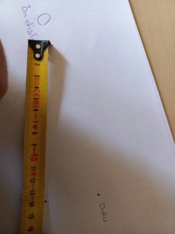

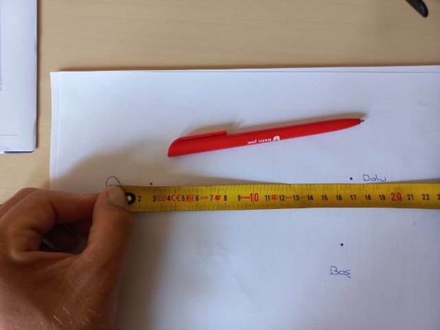

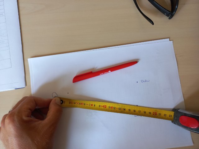

Muhittin Kaplan 2 Eylül 2022 Paylaş 2 Eylül 2022 (düzenlendi) yaptığınız çizim üzerinden gidersek, Orta sehpada arka tekerleğin havada, yay ve Amortisörün max durumda olduğunu (daha fazla uzayamayacağını) düşünürek, üzerindeki ağırlık arttıkça yay amortisör sıkışacak, dolayısıyla tekerlek ön dişliye yaklaşacaktır. Benim geometri bilgim öyle diyor. (Max ne kadar oynuyor tekerlek ? oradan yola çıkarak kac cm de ne kadar yaklaştığını bulabiliriz.) 2 Eylül 2022 tarihinde Muhittin Kaplan tarafından düzenlendi Yorum bağlantısı
İlkay Başaran 2 Eylül 2022 Yazar Paylaş 2 Eylül 2022 (düzenlendi) Muhittin Kaplan yazdı: yaptığınız çizim üzerinden gidersek, Orta sehpada arka tekerleğin havada, yay ve Amortisörün max durumda olduğunu (daha fazla uzayamayacağını) düşünürek, üzerindeki ağırlık arttıkça yay amortisör sıkışacak, dolayısıyla tekerlek ön dişliye yaklaşacaktır. Benim geometri bilgim öyle diyor. (Max ne kadar oynuyor tekerlek ? oradan yola çıkarak kac cm de ne kadar yaklaştığını bulabiliriz.) Boştaki hali 2.çizim hocam. 3 cm kadar salınım payı oluyor. Haddinden fazla yüklenildiğinde ya da düz eşiği aştığında yeniden yaklaşma fazına giriyor. Paralelken en uzak. 1. çizim. 2 Eylül 2022 tarihinde İlkay Başaran tarafından düzenlendi Yorum bağlantısı
Muhittin Kaplan 2 Eylül 2022 Paylaş 2 Eylül 2022 (düzenlendi) İlkay Başaran yazdı: Boştaki hali 2.çizim hocam. 3 cm kadar salınım payı oluyor. Haddinden fazla yüklenildiğinde ya da düz eşiği aştığında yeniden yaklaşma fazına giriyor. Paralelken en uzak. 1. çizim. Kim, ben mi manyak ? 2 Eylül 2022 tarihinde Muhittin Kaplan tarafından düzenlendi 3 Yorum bağlantısı

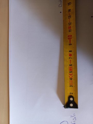

İlkay Başaran 2 Eylül 2022 Yazar Paylaş 2 Eylül 2022 16.50 boş. 17 dolu. Ön dişli merkezi maşa bitiş dikey ölçüm. Maşanın ön bağlantısıyla işimiz yok. Sizi o yanıltıyor. Ön dişli motorda. Maşa ile tek bağı zincir. Ön ile arka dişlinin arasındaki mesafe dikeyde o sebeple değişiyor. İkisi de aynı düzlemde değiller. Bu sebeple açıya göre aradaki mesafe değişiyor. Geometri bunu diyor, metre de, motor da. 1 Yorum bağlantısı
