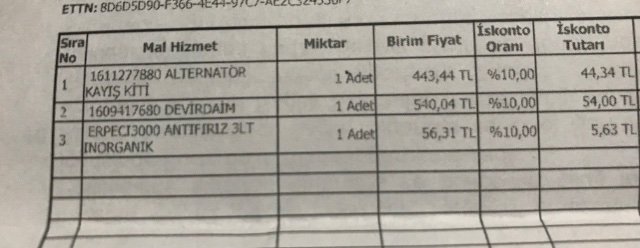

Mehmet Ozyurek 28 Aralık 2021 Paylaş 28 Aralık 2021 Ben c5 in trigerini serviste değiştim. soğutma suyu da değişti. Mavi gibi yeşil gibi bişey koymuşlar. Neden diye sordum. Bizde böyle dediler. Bakayım mı faturaya? 1 Yorum bağlantısı
Gencay Bengli 28 Aralık 2021 Yazar Paylaş 28 Aralık 2021 Sani Gerşon yazdı: Bunun için aracın kullanma kılavuzunda hangi özellikleri istedğini belirten yazılar mevuttur. Bunu karşılan herhangi bir antifreeze'i kullanabilirsiniz. Kılavuzda bunla ilgili bir ibare maalesef yok. Çok baktım Mehmet Ozyurek yazdı: Ben c5 in trigerini serviste değiştim. soğutma suyu da değişti. Mavi gibi yeşil gibi bişey koymuşlar. Neden diye sordum. Bizde böyle dediler. Bakayım mı faturaya? Abi eğer zahmet olmayacaksa bı baksan... Yorum bağlantısı

Mehmet Ozyurek 28 Aralık 2021 Paylaş 28 Aralık 2021 Gencay Bengli yazdı: Kılavuzda bunla ilgili bir ibare maalesef yok. Çok baktım Abi eğer zahmet olmayacaksa bı baksan... Buymuş.. https://otolye.com/yedek-parca/urun-detay/erpeci3000-p45576 1 Yorum bağlantısı
Mustafa Tüfekçi 28 Aralık 2021 Paylaş 28 Aralık 2021 Mehmet Ozyurek yazdı: Buymuş.. https://otolye.com/yedek-parca/urun-detay/erpeci3000-p45576 Değişmedin mi sen onu Yorum bağlantısı
Mehmet Ozyurek 28 Aralık 2021 Paylaş 28 Aralık 2021 Mustafa Tüfekçi yazdı: Değişmedin mi sen onu Çalışıyor.. kurcalamadım Yorum bağlantısı
Oğuzkan Erışık 28 Aralık 2021 Paylaş 28 Aralık 2021 Mehmet Ozyurek yazdı: Buymuş.. https://otolye.com/yedek-parca/urun-detay/erpeci3000-p45576 Demekki glacelf olmuyor. Mavi olacak. Servise göre. Hem daha ucuz 😃 Yorum bağlantısı

Mehmet Ozyurek 29 Aralık 2021 Paylaş 29 Aralık 2021 Gencay Bengli yazdı: Ben aracı 2. El 55 bin km de aldım. Aldığımdan beri de antifiriz kısmına hiç dokunmadım. Araç 2012 model. Triger 10 yıl ya da 180 bin km de değişiyor. Ben yıldan yakalandım. Peki bende neden sarı renkte antifiriz var o kafama takıldı. Benimki de turuncu idi.. Servis değişince yeşil koydu.. Yorum bağlantısı
Çağlar Bayur 29 Aralık 2021 Paylaş 29 Aralık 2021 Mehmet Ozyurek yazdı: Benimki de turuncu idi.. Servis değişince yeşil koydu.. inorganik demiş eski usül ucuz olan misss Yorum bağlantısı
