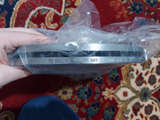

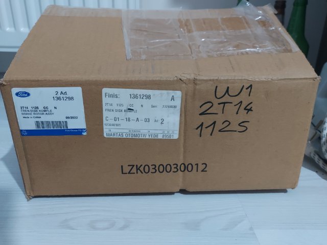

Mustafa Kaplan20 29 Ekim 2023 Paylaş 29 Ekim 2023 (düzenlendi) Herkese selamlar, yıllar sonra konuyu hortlatmış gibi olacak ama galiba Connect'in artık orjinal ön disklerini Bosch üretiyormuş. Piyasadaki ürünlere güvenemediğim için orjinal ford disk takımını 2500₺ ye bir otokoç bayisi bir yerden aldım. Paketin ambalajını açtığımda içerisindeki disklerin Bosch olduğunu gördüm. Acaba sahte mi diye şüpheye düştüm ama 1-2 yere daha sorduğumda Connect'lerde disklerin eskisi gibi Fomoco olmadığını Bosch'un ürettiğini söylediler. Etiketin arkasında bir şey var mı diye ben sökmeye çalıştım, hologram benzeri "www.ford.com" yazısı var mavi ışık olmadığı için kontrol edemedim. İnşallah gol yememişizdir ? 29 Ekim 2023 tarihinde Mustafa Kaplan20 tarafından düzenlendi Yorum bağlantısı
Çağlar Bayur 29 Ekim 2023 Paylaş 29 Ekim 2023 connect için zaten fomoco parça olmaz sanırım, yerli üretim , fomoco yazsa da üreteni farklı firmadır zaten fomoco disk fabrikası diye bir yer olmaz. 1 Yorum bağlantısı
Harun Kocaçalışkan 30 Ekim 2023 Paylaş 30 Ekim 2023 FoMoCo yazanı da başkası üretiyor. Ford bu orjinal parça işini beceremedi. FoMoCo ayrı telden, Motorcraft ayrı telden, he bi de yeni çıkmış orjinal Otosan diye. Ben o yüzden genelde orjinal parça yerine bilindik markaları alıyorum 1 Yorum bağlantısı
Mustafa Kaplan20 30 Ekim 2023 Paylaş 30 Ekim 2023 Harun Kocaçalışkan yazdı: FoMoCo yazanı da başkası üretiyor. Ford bu orjinal parça işini beceremedi. FoMoCo ayrı telden, Motorcraft ayrı telden, he bi de yeni çıkmış orjinal Otosan diye. Ben o yüzden genelde orjinal parça yerine bilindik markaları alıyorum Valla hocam dediğiniz doğru bir zaman X firmasına bir zaman Y firmasına yaptırıp logoyu vurup satıyor. Maalesef piyasada çakma yabancı marka çok diye orjinal aldım içinden Bosch çıktı? Yorum bağlantısı
