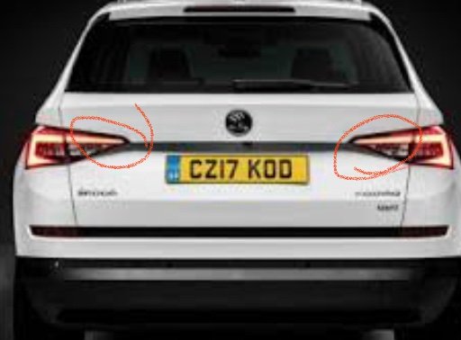

Zeynel Bergel 6 Ocak 2022 Paylaş 6 Ocak 2022 Arkadaşlar size bir sorum olacak. Bende 2019 model egea var . Ben plaka lambalarını led t10 ile değiştirdim 5w. Arıza kesmesi için direnç de taktım hazır satılanlardan, 5w. Bu şekilde sorunsuz kullanıyordum. Sonra dedim ki şu bagajda boş duran lambalara da ampul takayım,5w. Egeada niye bilmiyorum oraya bir ampul vs takmamışlar. Fotoğrafta gösterdim ne demek istediğimi(Fotoğraf alıntı). Orayı güzelce oyup t10 duy yeri hazırladım, 5w t 10 taktım. Stopları yerine taktım. Çalışıyor, arıza vs. yok. 5 dakika sonra baktım arıza verdi. Gittim baktım. Plaka lambaları ve benim yeni taktığım lambalar sönmüş. Parklar,stoplar vs. çalışıyor,onlarda sorun yok. Acaba sigortası mı attı bilmiyorum. Egea nın farlar,stopları,plaka lambaları vs. sigortası nerede biliyor musunuz ? Ek olarak bu hesapla 0.4 akım geçerken şu an 1.2 amper geçecekti. Kablolar bu kadar mı dayanıksız ? Elimde başka ampul olmadığı için kontrol edemedim de bu durumda ampullerin patlamış olma ihtimali var mı ? Arıza kesen direnci çıkartayım mı ? Önerileriniz neler acaba ? https://www.hizliresim.com/lzyyqqp [url=https://www.hizliresim.com/lzyyqqp][img]https://i.hizliresim.com/lzyyqqp.jpg[/img][/url] Aktif Yorum bağlantısı

Cem Işık 7 Ocak 2022 Paylaş 7 Ocak 2022 Aklıma sigorta geliyor, sigortanın yeri de direksiyonun olduğu tarafta sol yanda olmalı, kapıyı açınca görülür muhtemel. sigorta paneli ile ilgili link vereyim: https://egeaclub.com/konu-sigorta-paneli-direksiyon-alti.html benim arabada da aynı yer boş. Açıp müdahale edemedim hala. İşaretli kısım yanmıyor bende de Yorum bağlantısı
Servet Aydın 7 Ocak 2022 Paylaş 7 Ocak 2022 Hata dirençleri iptal edilecek. Sonra kutup başını çıkarıp takın. Sistem resetlesin kendini. Sigorta atmamış ama akım sınırlama aktif olmuş olabilir. Yazıyı yine okudum. Ortada led ve direnç varken sağ ve sola 5er watt ampül takılmış. Toplam 15watt harcama yapılmış. Sigorta varsa atmış olabilir de.Üç yere led koyun hata vermeden çalışır sonrasında. Direnç bağlamayın ilaveten 5 Yorum bağlantısı
Zeynel Bergel 7 Ocak 2022 Yazar Paylaş 7 Ocak 2022 Servet Aydın yazdı: zıyı yine okudum. Ortada led ve direnç varken Herkese teşekkürler. Servet beyin dediği gibi yaptım. Bir sorun kalmadı,gayet güzel çalışıyor 5 Yorum bağlantısı
