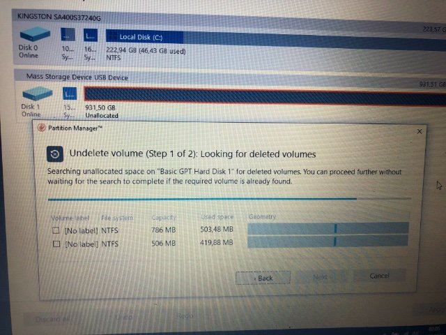

Bir arkadaşımızın laptopuna ram ve ssd aldık. Sökme takma ve windows 10 (önceki hard diskte de w10 varmış) kurulumunda problem olmadı. Elimdeki sata>usb çeviriciyle eski hdd’yi usb’ye bağladığımda dosyaları gördüm fakat o an bilgisayar sahibi yanımda olmadığı için kullanıcı dosyalarını alma işini sonraya bıraktım. Bu esnada dikkatimi çeken tek şey eski C sürücüsünde kullanıcı(user) dosyalarına girerken bu dosyaya erişim izniniz yok gibi bir uyarı vardı.
Neyse bir kaç saat sonra yine aynı şekilde denendiğinde hard diski görmedi bilgisayar. Bilgisayarım-Yönet’e baktığımızda 1 tb biçimlendirilmemiş bir disk görünüyor. Biçimlendir desem arkadaşın doktora tezi dahil evrakları ve fotoğrafları silinecek. Fotoğraflar dert değil ama ödevleri silinsin istemiyor. Bir de bu arkadaşımız bizim müdürümüz olunca birazcık yusuflamaya başladık açıkçası. Acaba diyorum başka bir ile tayin mi istesem..?
Yoksa beni bu dertten kurtaracak bir babayiğit var mıdır.
Şu an Paragon Partition manager 17 CE programıyla diske undelete volumes özelliğiyle taratma yaptırıyorum. Bir kaç saat sürecek ve ben bir yandan hangi illere tayin isteyebilirim onu düşünüyorum 😬

HDD’yi eskisi gibi bilgisayara taktım orada da biçimlendirilmemiş gözüktü. Hatta boot usb’sini taktım başlangıç kurtarma falan denedim olmadı(yapmadı). Başka bilgisayarlarda da durum aynı görünüyor. Hard diske bir şey oldu ama ne?
İşlem daha devam ediyor şu ana kadar durum böyle:
