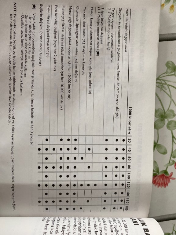

Enes bey merhaba. Aracınızın periyodik bakım km leri kullanım kitapçığında bellidir. Aracınızın genel bakımlarını ( Motor Yağı - Yağ Filtresi - Hava Filtresi - Polen Filtresi / Buji değişimi - Fren balata değişimi - Benzin Filtre değişimi ) ve ağır bakımlarını ( Genel bakım + Triger değişimi, A.C ve Direksiyon kayış ve bilye değişimleri, Supap ayarı, Fren hidrolik yağı değişimi, Şanzıman yağ değişimi, Devir daim değişimi) bu km lere göre yaptırmanız gerekmekte.
Örneğin motor yağınız 10.000 km de bir değişim ön görüldü ise bu yağ her 12 ayda bir,  km 10.000 olmasada değişmelidir. 13 ayda değişirse yada km niz 10500 olursa ne olur ?. Hiç bir şey olmaz ancak kuralı böyledir. Ha siz 13 ayda bir şey olmaz öyleyse 18 ay da da bir şey olmaz derseniz, triger kayışınıda 90.000 yerine 130 bin de değişmek istersiniz ve genelde 100.000 civarında kayış kopar ve 1500 tl masrafı 6 ay ötelerken 15,000 TL masraf ile karşı karşıya kalırsınız.
Gelelim sizin CVT yağ değişim konusuna. Anladığım kadarı ile aracın ilk sahibi ilgisiz bir arkadaş imiş. Bu işlemleri yaptırmamış ve notunuda tutmamış. Şimdi yağ değişim zamanı geçti mantığı ile hareket edersek bu yağın artık hiç değişmemesi gerekir gibi anlamsız bir sonuca ulaşırız ki, bu da saçma bir şey olur. Sizin yapmanız gereken doğru yağı tespit edip, bu işten anlayan bir yerde yağ deşimini yaptırmanız. Ucuza gelsin istiyorsanız, yağı kendiniz alarak ustaya değiştirtebilirsiniz.
