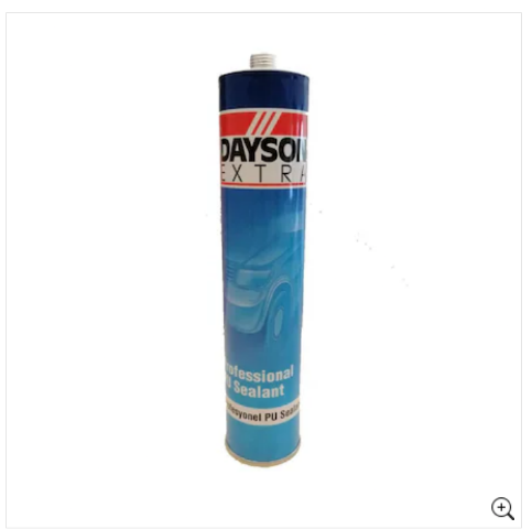

Herkese selamlar.
100X80 cm bir aynayı 60x60 bir MDF'ye yapıştırıp bu MDF'yi de duvara asacağım. Ayna banyoda duracak. Ayna'nın MDF'ye yapışması için bildiğimiz silikon iş görür mü yoksa başka bir tavsiye var mı? Çoluk çocuğun üzerine düşmesinden korkuyorum.
Ü.Emre Kartal
Merhaba normal silikon iş görür, kaliteli marka olsun ama. Dyson mesela
Emrah Altun
Şundan sipariş geçtim. İnşallah bu dediğiniz daysondur :)

Ü.Emre Kartal
Emrah Altun yazdı:
Evet bundan, bol kullanmanıza gerek yok. Oldukça güçlüdür

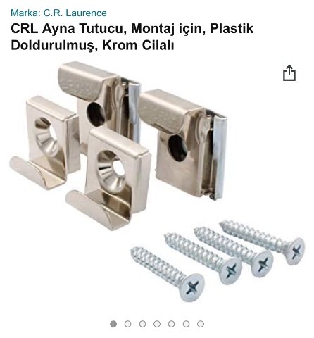

Cem Işık
bu tip bir ürünle sabitlenirse ömürlük olur bence
normal silikon kullanırsanız zaman içinde aynanın sırrı bozulur. onun yerine montaj yapıştırıcısı kullanın ama solventsiz olsun.

Cem Işık yazdı:
MDF ayna ile aynı boy olmadığı için bu aparatlar benim işimi görmez sanırım.

Emre Usta
Cift tarafli bant altina dayson sürün.dayson hemen kurumuyor bilginiz olsun.hava sicaksa 24 saat.kışın soguk havada bir haftaya kadar tam kuruma suresi var.far yapistirmak icin kullaniyorum.yapisinca sokmek icin falçata yada bisiklet teli ile kesebiliyorsunuz.Baska markalar dayson gibinkaliteli degil.sadece dayson surup cam montaj banti kullanin yoksa camda bant izi kalir.74a8c392a2a62ae8be73ce228abb5397.jpg97537f80f90846124ff367b4e2da3675.jpg
