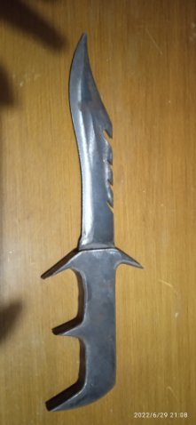

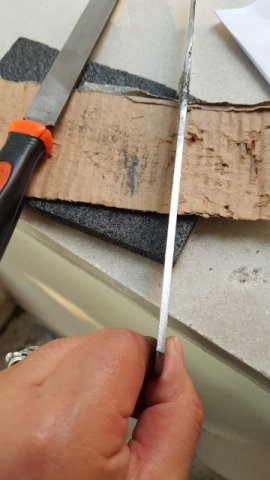

Muhittin Kaplan 29 Haziran 2022 Paylaş 29 Haziran 2022 Yıllar önce, birkaçtane yaptım. Isıtmayı, dovmeyi, ısıl işlemi, eğelemeyi can sıkıntısına karşı bir silah olarak kullanıyordum. Sonra ağaç ile uğraşmayı onun kokusunu. Elime eski bir çelik parçası geçti. Eski bir bıçak. Muhtemelen sertleştirme yapıldığından eğeden önce bir hamlaştırdım. Önce yapmayı planladığım şablonu biraz zorlayarakta olsa çizdim. JetTaşı Avuçiçi taşlama denilen alet ile kabasını kestim. Sonra aldım elime eğeyi. 1 haftadır eğeliyorum. 8 Yorum bağlantısı
Muhittin Kaplan 29 Haziran 2022 Yazar Paylaş 29 Haziran 2022 Kurban önü başladım ki, meraklılar her sordugunda "tosun kesecez ona hazırlık" diyorum. Yoksa "manyağa bak" göz süzmeleri hep azmimden çalıyor. 3 7 Yorum bağlantısı
Ersen şahin 29 Haziran 2022 Paylaş 29 Haziran 2022 Şimdiden eline sağlık bende bir kaynakçı olarak severim böle işleri yapmış olduğum birkaç tanede var 1 Yorum bağlantısı

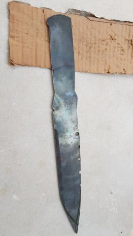

Muhittin Kaplan 29 Haziran 2022 Yazar Paylaş 29 Haziran 2022 (düzenlendi) 3mm lik bir çelik(zayıf kalacak farkındayım). Scandi ağız yapmayı planlıyorum. Ağız açma işlemi hesaplaması için http://bicagim.com/acihesapla.php 29 Haziran 2022 tarihinde Muhittin Kaplan tarafından düzenlendi Yorum bağlantısı

Muhittin Kaplan 4 Temmuz 2022 Yazar Paylaş 4 Temmuz 2022 Silindir şeklinde eğem yoktu, aldım. Daire şeklindeki yerlerin temizliğini ve kesme ağız sonlanmasını düzelttim. (Kırmızı işaretli yerler) Kesici ağız (Sarı çizgi) açacağım şekil. Delikler (Saptaki sarı daireler) ve yapmayı planladığım sap(Mavi çizgili bölgeler) 1 Yorum bağlantısı

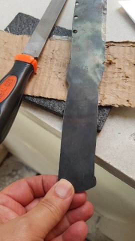

Muhittin Kaplan 6 Temmuz 2022 Yazar Paylaş 6 Temmuz 2022 Agız açmaya başladım. Bu kısmın zor olduğunu hatırladım. Sabit bir açıyla açmam lazım ama eski hatalar yüzünden düzeltemeyeceğim yerler olacak gibi. Bıçakcıyım dyiyen adamın açtığı ağıza küfür ede ede ağız açıyorum. 2 Yorum bağlantısı
Serkan Toker 6 Temmuz 2022 Paylaş 6 Temmuz 2022 Muhittin Kaplan yazdı: Agız açmaya başladım. Bu kısmın zor olduğunu hatırladım. Sabit bir açıyla açmam lazım ama eski hatalar yüzünden düzeltemeyeceğim yerler olacak gibi. Bıçakcıyım dyiyen adamın açtığı ağıza küfür ede ede ağız açıyorum. çekmece rayı mı o gördüğüm ? Sap kısmını halledip ağız açma aşamasına geçsek daha iyi olmaz mı, sağa sola çarpma düşme riskine karşı diyorum.. Yorum bağlantısı
