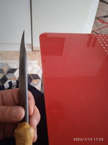

bir tarafta ancak bukadar ilerleyebildim. biraz daha işi var. Sonra Öbür tarafı. Yoruldum. Kahvemi aldım, puro yuda yaktım.
Serkan Toker yazdı:
çekmece rayı mı o gördüğüm ? :) Sap kısmını halledip ağız açma aşamasına geçsek daha iyi olmaz mı, sağa sola çarpma düşme riskine karşı diyorum..
Evet çekmece rayı. Altına eğeyi sabitledim. Düz bir açıyla eğe yapıp, ağız açma çizgisini düz yapmak lazım. Son attığım foto da daha içerde biryer var, orası eski bıçağın ağızıymış Yamuk yumuk açmış, basmış çarka arkadaş. :(
Ayrıca ağız açtıktan sonra yaparım sapı ben. Ağız açılır sonra sap uygunlaştırılır. (Delikler vs sap tam ayarlanır). Sonra ısıl işlem (su verme dedikleri), Sonra sap sabitlenir,sonra keskinleştirme.

Muhittin Kaplan
Yazmayı unutmayayım, çekmece rayı katı WD40 dır.
3d printer dan eğe açı sabitlemeye, lineer rulman dan, robota kadar herşeyde kullanabilirsiniz.

Ağız açma 0.2mm ile 0.4mm arasına kadar inceltme işi. Sonra su verildikten sonra keskinleştirme bu aralıktaki ni iyice bileme vs.

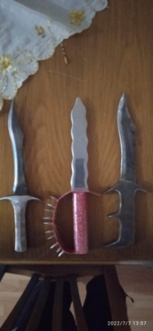

Ersen bey bu tarzlar pek bana göre değil açıkcası, daha sanatsal geliyor bana sizin yaptıklarınız. Ben daha işlevsel, kullanılabilir modeller, ağızlar, çelikler kullanmayı seviyorum.

Diğer tarafa geçtim. Hataları düzelte düzelte gidiyorum. Eski açılan ağız ne kadar işimi zorlaştırıyor bilemezsiniz. Birde ağız açma işi logaritmik sonlanıyor, yani hiçbir zaman bitmez gibi. İlk başladığım hali, bugünlük yeter dediğim hali.

Ersen şahin
Bunu evde kullanmak için yapmıştım malzemesi rulmanın dışı sapı ise plastik borudan yaptım sert malzemeler için birebir özellikle kurbanda kemikli et parçalarken müthiş işe yarıyor kalınlığında dolayı esnemiyor dayanıklı bir çelik olduğu içinde ağzı bozulmuyor
Muhittin Kaplan
Isıl işlemini nasıl yaptınız Ersen bey?
Çeliğin mahiyetini rulman da karbon çeligidir. Rulman dan düzelterek yaptıysanız duzeltirken ısıtmışsınızdır dolayısıyla yumuşamıştır. Bence ısıl işlem gerekir buna.

Ersen şahin
Muhittin Kaplan yazdı:
Oksijen şalamasıyla düzelttim sonra avuç içi taşlama ile şeklini verdim  tüm işlemler bittikten sonra sertleştirme için tekrar ısıtıp su verdim şu anda bu bıçağı normal bir demire vurduğunuzda ağzı bozulmuyor demire giriyor
