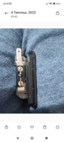

Resimdeki ufak bobin de sorun var üzerine tıklayınca çalışıyor belirli bir süre, sonra gidiyor, sizce direk ince bakır bir kablo ile direk bağlasam arabaya elektrik aksamina herhangi bir zarar verirmi

Resim ekledim . Ortadaki bobinde sıkıntı var , direk ince bir telli ile iki kutup arasına akım versem araca elektrikli aksamına zarar verirmiyiz

halojen ampul ile denedim , sıkıntı direnç gibi duruyor direk bağlamak seçenek değil maalesef çünkü bagaj ışığı bagaj kapanınca sönmesi lazım direk bağlar isem bagaj kapanınca ışık sönmeyecek . şuan için lehim pastası yaptım ve çalışıyor .

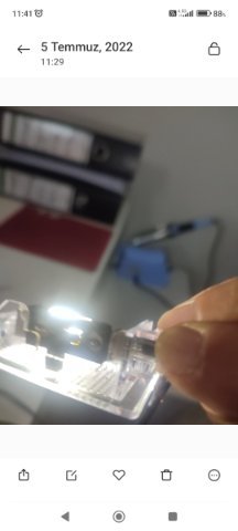

akımı evdeki adaptör ile verdim şuan için sorunu hallettim , bir daha olur ise ya direnç bulucaz yada yeni parça alıcaz.

Direnç değil diyot o ama
Oraya neden diyot koymuşlar anlamadım.
Murat Öngür
abi diyot olmasının sebebi , anladığım kadarı ile bagaj lambası olmasından dolayı bagaj açılıp kapandığında sürekli açık kalmaması için galiba

sorun tamamen çözüldü , benim evdeki havya ve lehim pastası çok amatör müş , iş yerinde bilgi işlemden aldığım havya ve pasta ile işi çözdüm tamamen kazıdım önce eski lehimleri sonra pasta ile temizledim sonra yeni lehim çok iyi çalışıyor şuan.
