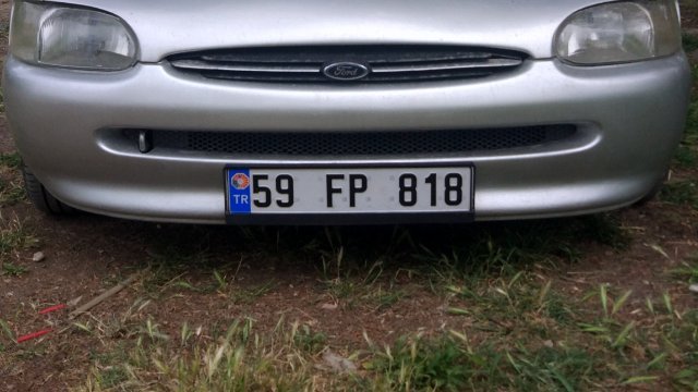

Abiler tecrübelerinize ihtiyacım var ön tampunum düşük duruyor ayar yapmam lazım boşta gibi tavsiyeleriniz nedir daha önce köpük sıkılmış oturtmak için.

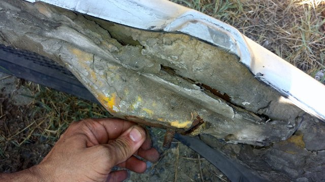

ben de aracı ilk aldığımda düşük duruyordu. orijinal tamponsa ilk resimde gösterdiğim yerde açılma oluyor. o kısma bolca dayson silikon boca edip mengeneye sıkıştırdım. 1 gün kurutup yerine taktım. sonuç tam istediğim gibi, çizgiler yerli yerine geldi.

Çok teşekkür ederim tampon orjinal daha sokemedim nasipse sokup dediğiniz gibi yapacağım çok düşük duruyor maalesef ve hiç hoşuma gitmiyor
