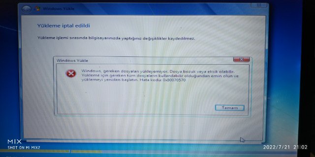

Mustafa Resül Kara 22 Temmuz 2022 Paylaş 22 Temmuz 2022 Merhaba arkadaşımda asus x54c laptop var. Laptop yavaş felan deyince bende ssd alalım hem hızlanır hemde formatlarız güzelce kullanırsın dedim. SSD aldık usb üzerinden format atmaya çalıştım olmadı. Sürekli hata veriyor. Win 7 denedim olmadı win 8 denedim olmadı win 10 da olmadı sürekli hata veriyor. Farklı farklı usbden denedim olmadı. Farklı farklı programlar ile boot usb yaptım yine olmadı. Format belli bir yere kadar geliyor hata verip sonlanıyor. Bilgisayarcıya götürdüm o da yapamadı anakart da arıza olabilir dedi yapamadı. Anakart da arıza olamaz bence çünkü eski harddiski takınca çalışıyor. Harddisk de arıza yok çünkü onu da farklı laptop da denedim çalışıyor. En son dün denedim win 7 kurarken Fotoğraf daki gibi bir hata alıyorum. Düzeltmek için ne yapabilirim. Yorum bağlantısı

Mustafa Resül Kara 22 Temmuz 2022 Yazar Paylaş 22 Temmuz 2022 Çağlar Bayur yazdı: usb den format mı atılacak win mi kurulacak? Genişlet Harddisk tamamen boş usb ye win dosyası yükleyip bilgisayara yükleyeceğim Ü.Emre Kartal yazdı: Usb den değilde cd ile kurmayı deneyin. Ayrıca bilgisayarda güvenli boot varsa kapatın Genişlet Güvenli boot yok ona baktım. Cd de bulamadım. Olmazsa dvd alıp yazıp öyle denerim. ALİ SEYKAN yazdı: Aklıma gelenler. SSD veya soketi arızalı olabilir. Aynı SSD yi başka bilgisayara takıp denenebilir. Başka bilgisayarda sistemi kurup sizin bilgisayara takıp driver güncellemeleri yapmayı deneyebilirsiniz. HDD takılıyken format atılıyorsa onunla ilgili bir engel olabilir. HDD söküp sadece ssd takılıyken format denenebilir. (ssd slotu ayrı ise) Bios ekranında usb önceliği seçili olması lazım Genişlet SSD yeni alındı. Ssd de format olmayınca Hdd ye bulaşmadım hiç. ? Sani Gerşon yazdı: Farklı iso'lar, farklı usb'ler, farklı işletim sistemleri ile disk denenmiş. RAM'lerde de sorun olabilir. Ayrıca ssd ile başka yerde windows kurulumu denendi mi? Sadece takıp çalışıyor mu diye bakmak yetmez. Genişlet Bilgisayarcının dediği bunda gömülü Ram var o yüzden olmadı anakart sıkıntılı vs. Ssd şüphelendim baktım sağlam dedi. Ben bugün o ssd yi başka laptopa takıp deneyim. Burak Tokcan yazdı: Format flashını nasıl oluşturuyorsunuz? Genişlet İnternette olan programları denedim rufus vs sonra cmd.exe üzerinden komutla da denedim. İbrahim Arslan yazdı: Çalışan HD.nin imajını alıp SSD ye atsanız olabilir gibi düşünüyorum. Genişlet Farklı boyutlarda da o yüzden olur mu bilemedim. Yorum bağlantısı

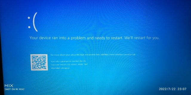

Mustafa Resül Kara 22 Temmuz 2022 Yazar Paylaş 22 Temmuz 2022 Ekleme Kendi laptopumdan çıkarttım arkadaşın laptopa taktım. Kendi bilgisayarıma format attığım win 10 usbsini arkadaşın laptopa taktığımda fotoğraf daki hatayı aldım Yorum bağlantısı
Serkan Gülderen 22 Temmuz 2022 Paylaş 22 Temmuz 2022 Mustafa Karaca yazdı: Kendi laptopuma taktım ssd yi sıkıntısız format attım. Bios güncelleme ve driver güncelleme işi kaldı Kendi laptonuzzda farmat attığınız arkadaşınızın ssd sini diriverları kurmadan arkadaşınızın laptonuna taktıp demediniz mi. İşletim sistemi çalıştımı bu yöntemle Yorum bağlantısı
Mustafa Resül Kara 22 Temmuz 2022 Yazar Paylaş 22 Temmuz 2022 Serkan Gülderen yazdı: Mustafa Karaca yazdı: Kendi laptopuma taktım ssd yi sıkıntısız format attım. Bios güncelleme ve driver güncelleme işi kaldı Genişlet Kendi laptonuzzda farmat attığınız arkadaşınızın ssd sini diriverları kurmadan arkadaşınızın laptonuna taktıp demediniz mi. İşletim sistemi çalıştımı bu yöntemle Genişlet Nasıl yani anlamadım ? SSD yi kendi laptopuma taktım format attım. Sorunsuz çalıştı. Ssd sağlam yani onu görmüş oldum. SSD söktüm arkadaşın laptopa taktım. Kendi bilgisayarıma format attığım usb yi taktım. Yine olmadı. Mavi ekran verdi Yorum bağlantısı
Serkan Gülderen 22 Temmuz 2022 Paylaş 22 Temmuz 2022 Ayrıca işletim sis. Usb nizi legacy modda rufuse edip öyle denediniz mi yani uefi mod desteği varmı anakartın Yorum bağlantısı
Mustafa Resül Kara 22 Temmuz 2022 Yazar Paylaş 22 Temmuz 2022 Serkan Gülderen yazdı: Ayrıca işletim sis. Usb nizi legacy modda rufuse edip öyle denediniz mi yani uefi mod desteği varmı anakartın Genişlet Rufus programı ile her şekilde denedim olmadı. Bios da uefi yazıyor aktif ettim denedim olmadı kapattım denedim yine olmadı Yorum bağlantısı
Serkan Gülderen 22 Temmuz 2022 Paylaş 22 Temmuz 2022 Mustafa Karaca yazdı: Nasıl yani anlamadım [emoji4] SSD yi kendi laptopuma taktım format attım. Sorunsuz çalıştı. Ssd sağlam yani onu görmüş oldum. SSD söktüm arkadaşın laptopa taktım. Kendi bilgisayarıma format attığım usb yi taktım. Yine olmadı. Mavi ekran verdi Tamam işte kendi laptobunuzda format atılan ssd yi direk arkadaşın laptoba takınca işletim sis. Çalıştımı Yorum bağlantısı
Mustafa Resül Kara 22 Temmuz 2022 Yazar Paylaş 22 Temmuz 2022 Serkan Gülderen yazdı: Mustafa Karaca yazdı: Nasıl yani anlamadım SSD yi kendi laptopuma taktım format attım. Sorunsuz çalıştı. Ssd sağlam yani onu görmüş oldum. SSD söktüm arkadaşın laptopa taktım. Kendi bilgisayarıma format attığım usb yi taktım. Yine olmadı. Mavi ekran verdi Genişlet Tamam işte kendi laptobunuzda format atılan ssd yi direk arkadaşın laptoba takınca işletim sis. Çalıştımı Genişlet Ha yok çalışmadı ? çalışmaması gerekiyordu zaten öyle değil mi Yorum bağlantısı
Serkan Gülderen 22 Temmuz 2022 Paylaş 22 Temmuz 2022 Mustafa Karaca yazdı: Ha yok çalışmadı [emoji4] çalışmaması gerekiyordu zaten öyle değil miYook işte sorun burda [emoji16] çalışması gerekiyordu. Siz önce eski hdd ile bir bios güncelleyin. [emoji106] Yorum bağlantısı
