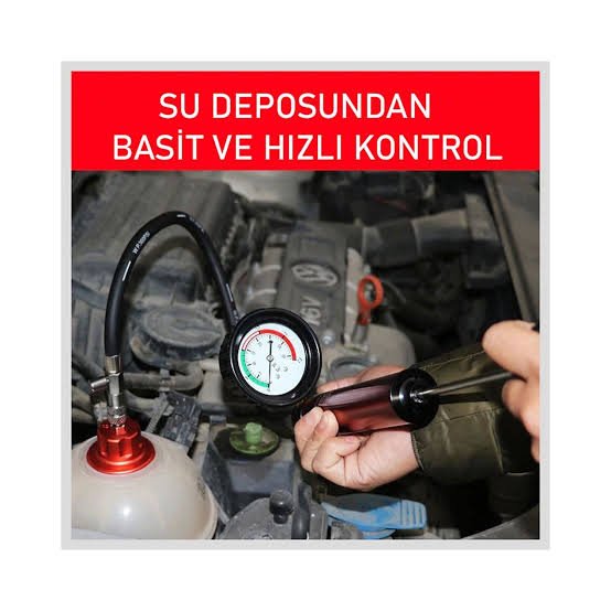

Aracı yatırmadan önce kaçak tespiti için suya renk verici bir şey eklenebilir. Vardır mutlaka bu tarz şeyler. Ya da araç yürümeden olduğu yerde suyu boşaltılıp buhar verilecek.
Ya da doğrudan su boşaltılıp hava basılıp takip edilecek, o şekilde bulmak zaman alabilir ama çıkar mutlaka
Furkan Bakırel
Şu şekilde bir aparat var bundan alıp kendiniz bulabilirsiniz yada elinde bu aparattan olan bir ustaya gidebilirsiniz . images.jpg

Bı aparat taktılar radyatörü benim kompresorle havayı basınca patlak hortumdan direk saldı suyu bulundu vardır tahminimce çoğu ustada
