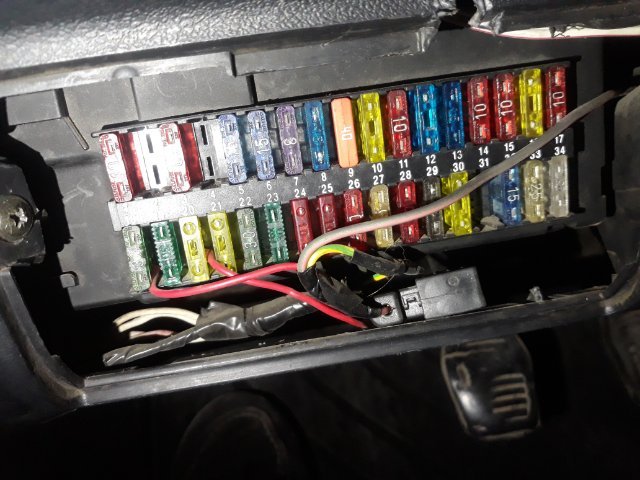

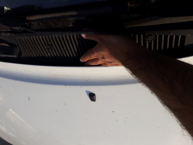

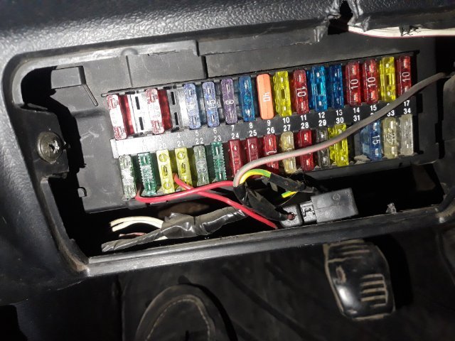

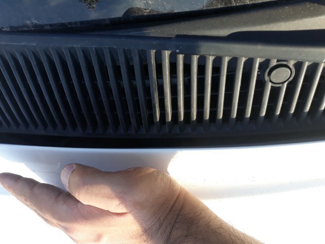

Mert Yorgun 5 Ağustos Yazar Paylaş 5 Ağustos (düzenlendi) İlgilenip cevap veren arkadaşlara teşekkür ederim, aracın saatinin kontak kapalı ikende çalıştığını söyleyebilirim. Ancak saat bazen çalışmakt(çalışır iken doğru ilerliyor), bazen ise durmakta. bu sebeb ile saat geri kalmakta. 1.Bilgili arkadaşlar için sigorta kutusunun resmini çektim 3 yada 4 soket boşta. saat soketi hangisi bu 3 boşta olan soketler ne anlama geliyor? 2. aracın cam ile kaput arasındaki boşluğun resmini çektim. Bu normal mi? kışın sorun olur mu? 3. bulunduğum şehir küçük o yüzden bulamadım. Bagaj escort yazısının "T" harfi eksik, düşmüş vaziyette. Bulunduğu yerde bu harf olan arkadaşa ücreti ve kargo masrafı dahil gönderim sonucu bana yarcımcı olabilecek bir yardımsever varsa memnun olurum. Saygılar 5 Ağustos tarihinde Mert Yorgun tarafından düzenlendi Yorum bağlantısı
Mustafa YILDIRIM 8 Ağustos Paylaş 8 Ağustos Kaportadaki açıklık normal herhangi bir zararı olmaz. O noktada lastik olması gerekiyor. Sigorta kutunuzda sorun yada sorunlar var. Çünkü kablo ile çalışmayan donanımlara elektrik çekilmiş. Daha öncesinde sigorta kutusundaki sorun geçici olarak çözülmüş. Olması gereken; sonradan eklenen kablolar sökülecek ve sigorta kutusundaki lehimler komple yenilenecek. Yorum bağlantısı
