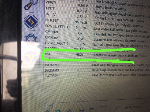

Salih Özen 5 Ağustos 2022 Paylaş 5 Ağustos 2022 Hayırlı günler, sorunuma detaylı bir şekilde anlatayım. İlk önce meraktan ecuyu söktüm ve içini açtım hiç bir işlem yapmadım kapadım geri taktım yerine sonra arada stop etmeler başladı sonra hiç bir şey olmadı. Daha sonra ecunun pinout şemasını çıkarmaya karar verdim. Neyse onda da stop etmeler çoğaldı yine ara sıra stop etmeler başladı gaz pedalına basmama rağmen hiçbir tepki vermedi yine de stop ediyordu. Sonra map sensörünü temizlemeye karar verdim elimde balata spreyi olmadığı için kolanya ile temizledim, taktım. Arabayı çalıştırdım bekledim loglar otursun diye eskiden devir 680-760 arasıydı taktıktan sonra 900-1100 leri buldu. Anlık yakıt eskiden 0.5-0.8 gösteriyordu taktıktan sonra 1.2-1.5 arası gösterdi. Balata spreyi alayım tekrar temizleyim dedim. Sonra dedim elim değmişken rölanti valfi ve boğaz kelebeğini temizleyim. Rölanti valfini içine, map sensörünü bir kabın içine spreyi sıktım bıraktım. Sonra kelebeği temizledim temizlemeden önce ışığa tuttum hiç ışık süzmesi yoktu ama temizledikten sonra çok hafif ışık süzmesi oldu. Hepsini taktım ve çalıştırdım yine yukarıda yazdığım gibi 900-1100 devir arasında kaldı rölanti gaz verince 10 saniye filan 3000 devirde kalıyor. Kırmızı ışıkta da durunca ya da boşa alınca bu sefer 20 saniye filan ya da hiç düşmüyor. Rölanti valfini güç kaynağı ile 12 volt verdim ilk başta sonra 5 voltan 1.2 volta düşürüyorum sağlam bir şekilde çalışıyor. Sonra hava mı alıyor acaba dedim duman makinesi yapmıştım test ettim bir sızıntı da yok. Hatta şu şekilde de yaptım boğaz kelebeğini elim ile kapattım hava alan yer var ise geç stop eder dedim. Stop etti hemen hava almıyor diyerek onayladım. Aklıma ecu geliyor artık ya da bir şeyler yanlış veri yolluyor ecu da yanlış yorumluyor rölanti valfi yanlış açılıp kapanıyor olabilir diye düşünüyorum. Hatta not olarak başka bir tps bile denedim yine aynı sorun devam ediyor. Belki bu sorun başına gelen vardır diye yazdım. Yardımlarınız için şimdiden teşekkürler. Not: 2 olarak rölanti fişini çekince çalışmaya devam ediyor. Yanlış hatırlamıyorsam rölanti fişi çekik olunca boğaz kelebeğinin oradaki borular pat diye çıkıyor yani kanisterden boğaz kelebeğine gelen borular. Yorum bağlantısı

Mehmet Taner Kadak 6 Ağustos 2022 Paylaş 6 Ağustos 2022 Yakinlarda benzer problemle ugrastim. Bunun cok sebebi var. Ben problemi obd cihazina baglayarak cozdum. Hidrolik direksiyon pompa musur acik konumda kalmis. Ecu ya surekli high pressure ihtiyaci var sinyali gonderdigi icin arac da rolanti sensoru ile gaz veriyormus. Soketteki problemi cozunce problem gitti. 4 2 Yorum bağlantısı

Mehmet Taner Kadak 9 Ağustos 2022 Paylaş 9 Ağustos 2022 IAC valfi yani rölanti sensorünün fişi çektiğinde gaz kelebeği doğru ayarlanmışsa stop etmez. Aksine soketi çıkarınca rölanti çok yükseğe çıkıyorda gaz kelebeği rolantide çok açık kalıyordur. Gaz kelebeği adaptasyonu dedikleri bu aslında. Fordlarda yok kendi kendine yapıyor deselerde gaz kelebeğinin altındaki setskur vida ile oynayınca ayar kaçıyor. Soketi çıkardık devir yükselmesi kısmen düzeldi ise, Ecu biryerden sinyal alıp rölanti sensörüne aç emrini veriyordur. Bu hidrolik direksiyon müşürü, alternatör yada varsa CHT yoksa hararet müşürü olabilir. Aracı motor suyu sıcaklığı çok düşük ölçülüyor olabilir. Akü zayıfsa akıllı şarj rölantiyi yükseltiyor olabilir. Yada akıllı şarj sistemi bozulmuş olabilir. Yada Ecu bozuk olabilir. Forscan ile yukarıdaki verileri kontrol ederek başlayın bence. 1 Yorum bağlantısı

VAHİT YALÇINKAYA 13 Mayıs 2025 Paylaş 13 Mayıs 2025 Mehmet Taner Kadak yazdı: Yakinlarda benzer problemle ugrastim. Bunun cok sebebi var. Ben problemi obd cihazina baglayarak cozdum. Hidrolik direksiyon pompa musur acik konumda kalmis. Ecu ya surekli high pressure ihtiyaci var sinyali gonderdigi icin arac da rolanti sensoru ile gaz veriyormus. Soketteki problemi cozunce problem gitti. Taner hocam mrb. aynı sıkıntıyı şuan 1.6 Motor aracımda yaşıyorum rölanti 2000-2500 devirde takılı kalıyor 3-5 saniye sonra tekrar iniyor Forscan'dan canlı verilerde Psp sensörü bu şekilde High sonucu veriyor Tps sensörü rölantide 0.85 volt'da seyrediyor gaz verince artıyor iniyor 3-4 tane farklı rölanti motoru denedim hepsinde aynı problem var Vss sensörü Hararet Müşürü Tps sensörlerini babamın aracından değiştirerek denedim sorun çözülmedi Bu direksiyon basınç Müşürünü mü değiştiriyim yoksa soketinimi değiştiriyim?? Yorum bağlantısı
