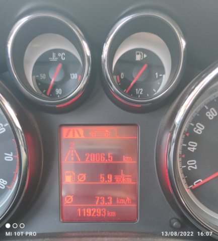

Astra J 1.6 A16XER LPG li Motor ile 100000 (Yüz Bin) Kilometre
Konuyu tatile çıkmadan önce açacaktım ama yolda ne olur ne olmaz diye gelince açayım dedim.
Evet aracım ile LPG de tam tamına 102 bin km yol yapmış oldum toplamda. 17 bin km de ilk yılı dolunca 2015 Kasım da BRC MY 11 kiti Çorum Özençler de taktırdım. Bu Kasım'da 7 yılını dolduruyor. Geçtiğimiz 7 yılı değerlendireyim.
Genel olarak sakin kullanırım. İlçeye ve hanımköye giderken dağ yolları olduğu için oralarda devirli kullanırım.
Bakımları düzenli olarak 15 bin km de bir yapıldı. 30 bin km de bir bujiler değişti. 5. yılında 75 bin km de triger seti değişti. LPG filtreleri 10 bin km de bir değişti.
Arıza olarak LPG kaynaklı veya değil yorum yapamam ama nelerle karşılaşmışız yazalım. 56 bin km de ilk kez bobin değişti 200 lira vermiştim. 75 bin km de 2019 da triger ile birlikte sabahları geç marş aldığı için diyafram seti değişti 125 lira verdim. 98 bin km de motor suyuna yağ karıştığı için (bu kronik arıza 60 bin km den itibaren görülebiliyor) yağ soğutucu motor suyu vs değişti 3000 lira masraf ettim. Mart ayında yine marş problemi yaşadım LPG diyaframı tekrar değişti ama bu sefer basınç problemi oluştu düzen tutmadı 112 bin km de idi Atiker regülatör takıldı 700 lira ödedim. Mayıs ayında 114 bin km de yine bobin değişti. 1100 lira ödedim. Toplam yaptığım masraf 5125 lira imiş.
Ekleme: Termostat arızası yaşamıştım onu da ekleyeyim 450 lira idi.
Tatil yolculuğumuzdan bahsedeyim. Çorum Kırıkkale Kulu Konya Seydişehir Akseki Antalya. Sonra Antalya Burdur Afyon Seyitgazi Eskişehir. Daha sonra Eskişehir Ankara Çorum. Toplam yapılan yol 2020 km (Çorum a gelince foto çekmiştim üstüne 20 km kadar yol yaptım biz düz 2000 km diyelim). Yolun 500 km si klima kullandım. Yol bilgisayarı 5.9 litre gösterdi. Toplam 142.78 litre LPG yakmış. 1553.65 lira yakıta para vermişim. 100 km de 7.1 litre LPG oluyor. Sapma miktarı uzun yolda daha az iken şehir içinde bir tık fazla olmakla birlikte sıcak soğuk gece gündüz nemli kuru hava deniz kenari karasal iklim vs vs olasılıkları da işin içine katarsak bu araç için gayet iyi bir tüketim değeri. Dizelden bile iyi diyebilir miyiz 😊
Neden böyle bir konu? Astra J genelde LPG de supap problemi olan bir araç. Doğru montaj düzgün kullanım ve doğru malzemelerle bakım bu ihtimali geciktiriyor. İnşallah uzunca bir süre de problemsiz kullanmaya devam ederiz 😊
