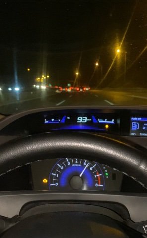

Devir artıyor ama araba hızlanmıyor. Düz yolda bile gidemiyorum. 2013 model Honda civic eco elegance otomatik. Sorunun sebebi neler olabilir neden yapar yardımcı olursanız çok sevinirim.
alta fotoğraf bıraktım gaza sonuna kadar basmam halinde bu şekilde kalıyor.
gaza sonuna kadar basıyorum klima kapalı ve benzine alıp iki şekilde de denedim

Katalizör arızası vermiş dağıldığı için değiştirildi şu an için beklemedeyim sorun çözülürse yazıcam.
Bartu Özdemir
Sorun düzeldi 95 binde katalizörden dolayı arıza lambası yanmıştı aynı durumu arkadaşımda da gördüm bunun kronik olduğunu söyledikleri için yaptırmamıştık. Arıza lambası uzun bir süre öyle kaldı Şu an 208 bin km de katalizör dağılmış değiştikten sonra düzeldi cevaplarınız için teşekkür ederim.

Çok garip arıza. Garipliği şu, devir artışı olup aracın vites yükseltmemesi.
yani egozs manifold çıkışı o derece geri basınç altında kalmış ki , vites yüksekletmedi araba, kendisini yoğun rampada sanıyorud, manifold veya subaplar kısa sürede hasara uğrayabilirdi bu şekilde kullanılsa idi.
