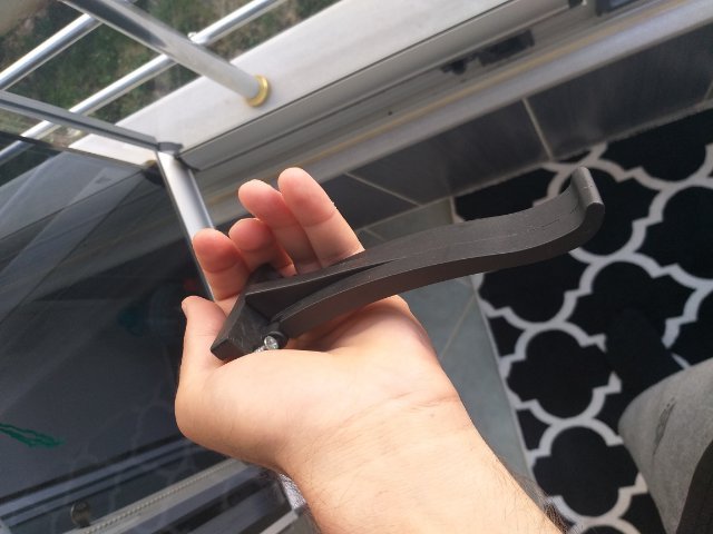

Balkonumuzun camlarını açınca camlar yamuluyor. Yani açınca üst kısımdan sarkıyor. Boynuz denilen parça kırılmıştı, bu sebeple olduğunu düşünüyodum. Alıp yenisini taktım ama yine düzelmedi. Bu sorunu nasıl çözeriz acaba?

O boynuzun tek amacı camı açtıktan sonra herhangi bir şekilde siz müdahale edene kadar kapanamaması.

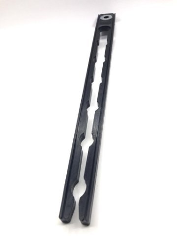

Ust rayin icinde testere disi gibi plastik parca var duvara yakin kisimda olur 15 cm gibi uzunlukta o yipranmis , degisecek

O plastik parca her cam acilip kapanirken o kaymayi yapmasin diye iş gorur, kaymayi onleyen disler yiprandigi icin her cam kayip sarkiyordur

Aynı durum bende de mevcuttu, kendim söktüm yaptım el becerin varsa yapabilirsin tabi aynı zamanda takım taklavat gerekli. Önce bütün camları sökeceksin bu parça (park) fren sistemi diye geçiyor. Cam balkon alüminyum yapıdan bunlara vida atıyorlar ki yerinden oynama yapmasın diye. o vidaları söktüğün zaman sabit olan baştaki cam oynamaya başlıyor. Camı üst tarafı orada kalacak alt tarafı kızak gibi kaydırarak camı / bu şekile getireceksin ve fotoğrafta görülen gri renkli delikten camın çıkmasını sağlayacaksın. Sonrasında hiç cam kalmayınca profilde üst profili duvara sabitledikleri torx uçlu vidaları söküp üst profili yerinden çıkartacaksın. Mevcut bu parçayı yerinden çıkartıp yenisini takacaksın ve sorunun çözülecek. Fakat bu bir daha başına gelmeyecek bir durum değil. Bu durumun oluşma sebebi yanlış montaj yani eğimin terse verilmiş olmasından kaynaklı camı açmaya çalıştığınızda camın terse doğru ağırlığıyla düşerek plastik yuvadan çıkması ve sürekli duruma gelince orayı genişletmesinden kaynaklı. Siz camı açarken bundan sonra sabitleme yerinde oturduğundan emin olup ve camı oturmuş vaziyette elinizle tutatarak açarsanız daha geç başınıza gelecektir. Ben yaklaşık 2 saat içerisinde sökme takma işlemi yapmıştım.

Bu fotoğraftaki her şey benim balkona çok benziyor. :)
