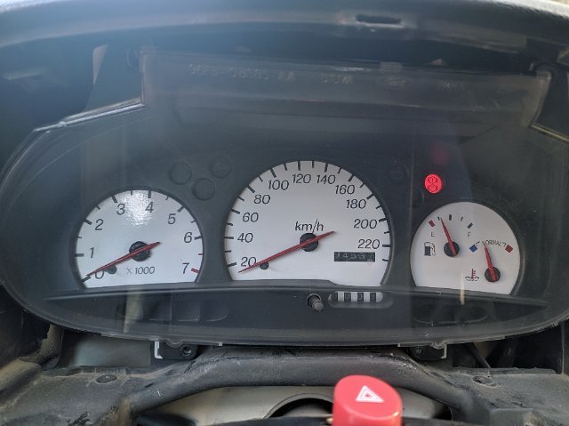

Herkese merhaba bugün aracımın gösterge zeminini değiştirdik bütün ibreleri olduğu kısımda işaretleyip söktük yerine aynı şekilde taktık fakat hararet ve benzin göstergesi harici devir ve hız göstergesi çalışmıyor. Km göstergesi bazen anlık yükseliyo orda kalıyo.Devir göstergesi hiç çalışmıyor. Bunun kalibrasyonunu nasıl yaparız
mekanik düzenek kalibrasyon yok, hız telini tam takamamış olabilir msinz? devir e ne oldu bilemem de? ibre oturmamuş veya arkadaki mil kaymış olabilir mi?
Coşku Mert
km saati araca takılıyken ve gösterge camı takılı değilken ibrenin dayandığı sabitleme çubuğunu çıkar, ters yöne doğru ibreyi gerdirip sabitleme çubuğunu tak. yola çıkıp gps uygulamasıyla ibrenin hız değerlerini karşılaştır. bu şekilde deneme yanılma yoluyla yapabilirsin. biraz zor ama ben bu şekilde kalibre etmiştim

Uğur Kayaoğlu
Coşku Mert yazdı:
peki devir saatini de aynı şekilde mi yapmak lazım
Coşku Mert yazdı:
hız ibresi takılıp dururuken mi belli bir hızda?
Coşku Mert
Uğur Kayaoğlu yazdı:
devir saati mekanik degil calisma mantigi farkli, onla ilgili tecrubem olmadi
yok abi, arac dururken mevcut hali neyse o haldeyken saat yonunun tersine gerdirip sabitlemek yola cikip deneme yapmak gerekiyor
