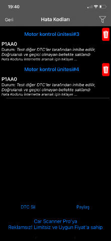

Herkese merhabalar. 2012 C4 e-hdi mcp yarı otomatik aracım var.
Her zaman olmamakla birlikte çoğu zaman, kontağı çevirdiğimde sesli bi uyarı ile birlikte “SERVİCE” uyarı ışığı yanıyor. Yol bilgisayarında “Engine Management System Faulty” uyarısı veriyor. Uzun süredir bu şekilde ve aracın çalışmasında belirgin bi sorun yok gibi. Tek sorun Start&Stop çalışmıyor.
ELM OBDII wifi cihazını bağladığımda 2 tane P1AA0 hata kodu aldım ekran resmini ekliyorum. Facebook C4 grubunda hata kodlarını içeren bi belgeden baktığımda “P1AA0-Gerilim tutma cihazı: Gerilim ölçümünde açık devre veya toprağa kısa devre” şeklinde açıklamış ama ne anlama geldiğini anlayamadım.
Sorun nedir ve nasıl çözülebilir bilgisi olan var mıdır? Şimdiden teşekkür ederim.
universal cihazlar bu tip arızalarda fikir vermez hatta bazen yanıltır, servise başvurun
Fablite uygulaması var onu indirip bakın. Daha detaylı arıza bilgisi verir
 Akü üstü sigorta paneli arızası oluyor start stoplularda. Bizde de bi 3008 var akü de değişti ama çözülmedi

aküyü kodlatma ne oluyor hocam çok bilgili değilim. benim aldığım arıza kodunu google a yazdığımda çeşitli yabancı siteler çıkıyor, fransızca bir siteyi google’a çevirttiğimde Start&Stop kapasitör kısa devre vb. şeyler yazıyor tabi net bilgiye ulaşamıyorum ama kapasitörle ilgili bir durum olma ihtimali var sanırım en iyisi bir servise danışmak gibi görünüyor
