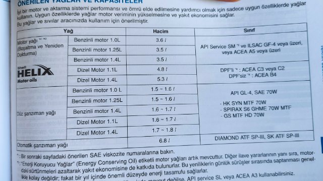

Erdem Gun 21 Eylül 2022 Paylaş 21 Eylül 2022 Arkadaşlar 2018 1.2 motor benzinli bir i20 aracımız var ilk defa servis dışında bakım yaptıracağız fakat yağ seçiminde çekincelerim var. Kullanıcı kitabı shell 5w30 api sm veya üzeri veya acea a5 yağ önermiş. Serviste ise 5w30 c3 yağ konulmuş. Bu araca yabancıyım ne yağ kullanamam gerektigine karar veremedim. Mobil super 3000 x1 fe 5w30 kullanırsam uygun olur mu yoksa araca eziyet mi etmiş olurum sizlerin tavsiyesi ne olur. Teşekkürler. Yorum bağlantısı
Çağlar Bayur 21 Eylül 2022 Paylaş 21 Eylül 2022 Erdem Gun yazdı: acea a5 sorduğunuz yağ da acea a5 şartnamesini karşılıyor yani uygun Yorum bağlantısı
Ü.Emre Kartal 21 Eylül 2022 Paylaş 21 Eylül 2022 C3 yağ a5 ten iyidir. Minimum o standartlar olmalı ? Yorum bağlantısı
Erdem Gun 21 Eylül 2022 Yazar Paylaş 21 Eylül 2022 Ü.Emre Kartal yazdı: C3 yağ a5 ten iyidir. Minimum o standartlar olmalı ? Acea A standartları ve acea C standartlari birbirinden farklı degil mi a benzinli motor c standardı dpfli dizel araçlar için degil mi Çağlar Bayur yazdı: sorduğunuz yağ da acea a5 şartnamesini karşılıyor yani uygun Sizce daha kaliteli bir yağ kullanmaya gerek varmı çağlar bey şahsi fikrinizi alsam Yorum bağlantısı
Ü.Emre Kartal 21 Eylül 2022 Paylaş 21 Eylül 2022 Erdem Gun yazdı: Acea A standartları ve acea C standartlari birbirinden farklı degil mi a benzinli motor c standardı dpfli dizel araçlar için degil mi Eskiden dizel ve benzinli yağ ayrımı vardı artık yok. O yağlar c sınıfı ise geriye dönük olanları kapsar. Dizel araç için uygun yağ benzinlide daha avantaj bile sağlar o mantıkla bakarsak. Çünkü kül miktarı azdır 1 Yorum bağlantısı
Erdem Gun 21 Eylül 2022 Yazar Paylaş 21 Eylül 2022 Ü.Emre Kartal yazdı: Eskiden dizel ve benzinli yağ ayrımı vardı artık yok. O yağlar c sınıfı ise geriye dönük olanları kapsar. Dizel araç için uygun yağ benzinlide daha avantaj bile sağlar o mantıkla bakarsak. Çünkü kül miktarı azdır Yani kalitesizden kaliteli yağa doğru; ACEA için, A1/B1-A3/B3-A5/B5-C1-C2-C3-C4-C5 bu şekilde mi yani c5 en kaliteli a1/b1 en kalitesiz mi Yorum bağlantısı
Ü.Emre Kartal 21 Eylül 2022 Paylaş 21 Eylül 2022 Erdem Gun yazdı: Yani kalitesizden kaliteli yağa doğru; ACEA için, A1/B1-A3/B3-A5/B5-C1-C2-C3-C4-C5 bu şekilde mi yani c5 en kaliteli a1/b1 en kalitesiz mi Kalitesiz diyemeyiz üretim standartlarına göre sınıflandırma diyelim. Önemli olan sertifika varsa onu kapsaması ya da bu sınıflamada üst sınıf olması Yorum bağlantısı
Erdem Gun 21 Eylül 2022 Yazar Paylaş 21 Eylül 2022 Ü.Emre Kartal yazdı: Kalitesiz diyemeyiz üretim standartlarına göre sınıflandırma diyelim. Önemli olan sertifika varsa onu kapsaması ya da bu sınıflamada üst sınıf olması Yani acea'da a5 istenen standartta c2/c3 kullanılmasına hic bir sorun teşkil etmez doğru mu anladim. Yorum bağlantısı
Çağlar Bayur 21 Eylül 2022 Paylaş 21 Eylül 2022 Erdem Gun yazdı: Sizce daha kaliteli bir yağ kullanmaya gerek varmı çağlar bey şahsi fikrinizi alsam yağcılar beni sevmez şartnemyi karşılamışsa, en gerçek ve ucuzu hangisi ise onu kullanırrım. daha yeni yağ daha iyi demek değildir 1 Yorum bağlantısı
Erdem Gun 21 Eylül 2022 Yazar Paylaş 21 Eylül 2022 Çağlar Bayur yazdı: yağcılar beni sevmez şartnemyi karşılamışsa, en gerçek ve ucuzu hangisi ise onu kullanırrım. daha yeni yağ daha iyi demek değildir Anladim gerek yok diyorsunuz Yorum bağlantısı
Ü.Emre Kartal 21 Eylül 2022 Paylaş 21 Eylül 2022 Erdem Gun yazdı: Yani acea'da a5 istenen standartta c2/c3 kullanılmasına hic bir sorun teşkil etmez doğru mu anladim. Evet doğru, fiyat farkı kalmadı gibi çoğu markada zaten. 1 Yorum bağlantısı
