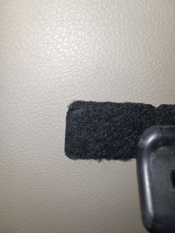

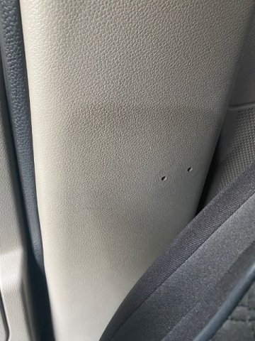

Herkese merhaba, gördüğüm hemen hemen hiçbir arabada yoktu. Kemer tokası kenara çarpıyor ve sinirimi bozdu artık. Parçanın adını bilmediğim için arama da yapamıyorum kimisi keçe yapıştırıyor kimisi kalın bant veya ince strafor. Parça çok pahalı bişey olmasa gerek ama gel de bul bulabilirsen

Benim şöför tarafıda aynı şekildeydi. Yapışkanlı keçelerden alıp 2 kat yapıp aynı hizada yapıştırdım. Sorun çözüldü.

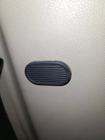

Diğer kapıda var mıydı neye benziyor nasıl bir şey 😁
Onur Bulut
Ferit Gür yazdı:
Dur kardeşim hemen çekip geleyim.
Onur Bulut
Onur Bulut yazdı:
Plastik olan orijinal diğerini ben yapıştırma keçe kullandım.Önemli olan çarpma sesini kesmesi zaten kesti. Ama tabiki orijinali elinde olan yada alabilcegimiz yer varsa banada lazım 1 tane.

Hay Allah razı olsun senden en azından görsel olarak aratırım, bakalit dedim, ses kesici dedim.. bir türlü bulamadım tekrar sağol

Kendini değil de parça kodunu verdi biri sağolsun 2s61 a24562 şimdi ona bakıyorum
Ü.Emre Kartal
Şasi no yollarsanız bakayım 🙂
Parça kodlarını buldum, renkleri var sağ sol farklı görünüyor. Şasi verinki başka renk gelmesin

WF0HXXWPJH5A16630 teşekkürler şimdiden

Çok pahalı olmayacağı kanaatndeyim eğer pahalıysa ya yapışkanlı keçe ya da kauçuk bi şey bulup aynı şekilde kesebilirm sanırım zaten orjinal malzemesi de büyük ihtimal kauçuktur
Çıkan parça kodları resimdeki gibi, yekpare olarak çıkıyor, rh ve lh olarak iki ayrı parça alacaksınız sağ sol için.
Parçacılardan baktırabilirsiniz kodlar finish kodu diye geçer
https://resimyukle.io/r/NU8BseiLTd
Teşekkürler parça koduyla araştırma yapıyordum ben de, ancak tr sitelerinde herhangi bi ilan bulamadım sanırım bauhause ince strafor veya kauçuk bi parçayla çözcem işimi

Bende o parca olmasına ragmen ses yapiyordu.. ben keceyle desteklemistim..

Bence direk yerine kemer tokasına lastik yada keçe yapıştırmak daha mantıklı olacaktır.
