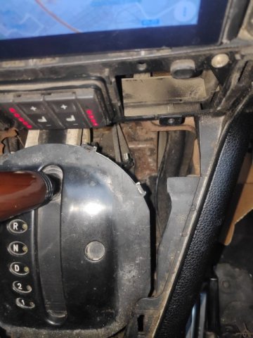

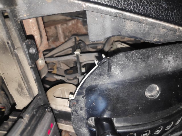

Vites topuzunun orayı sökünce de altta boşta bi soket gördüm o ne olabilir?
o/d lambasının diğer görevi de  şanzıman arıza lambası olmasıdır, arıza teşhis cihazına bağlanmalı,
Cihaza bağladıklarında birşey göremediklerini söylediler abi başka bi ford makinesine bağlatacağım

Od tuşunun kablosunu kontrol ettiniz mi kısa devre yada kopukluk varmı
Kabloların hangisi neyi kablosu anlayamadığım için bi tek bu soketin boşta olduğunu gördüm ustalar da revizyon dicek gibi geliyor
