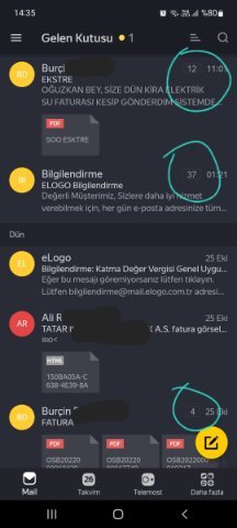

Merhaba
Şirket mailimi yandex mail üzerinden kullanıyorum. Daha önceki iş yerimde de aynı şekilde kullanıyordum. Bunsorunla hiç karşılaşmamıştım.
Konular, gönderenler ve tarihler farklı olmasına rağmen bazı mailleri tek vir mailin altında topluyor. Okunmayan bir maili başka mailin altına atınca gözden kaçıyor. Bunları nasıl ayıracağımı ve bir daha toplamasının önüne nasıl geçeceğimi bulamadım.
Mobilde de pc üzerinde de durum aynı
Bilen biri aydınlatırsa sevinirim.
Daha rahat anlaşılması için resim ekliyorum.
313306022_Screenshot_20221026-143530_YandexMail.jpg.46e642183c8518f94e59f932aa0dde32.jpg

Web uzerinde ayarlar kisminda "zincirde epostalarin gruplandirilmasi" (ingilizce "group messages by threads") secenegini kapatmaniz gerekiyor
Muhtemelen mobilde de benzer bir ayar vardir

Öyle bir ayar bulamadım Gökhan abi.
Buldum abi tamam hallettim. Teşekkür ederim.
E posta görünüm ayarlarında duruyormuş hemen. Derinlere bakmışım.

Mobilde yerini bulamadım. Hiç bir ayar yok menüde

Mobilde ismi ve yeri farklıymıs. Settings -> En ustte bi' yerlerde email adresinize tıklıyorsunuz, orada Group Messages seçeneğini kapatmalısınız

Hallettim. Harikasın Gökhan abi sağol 🤗
