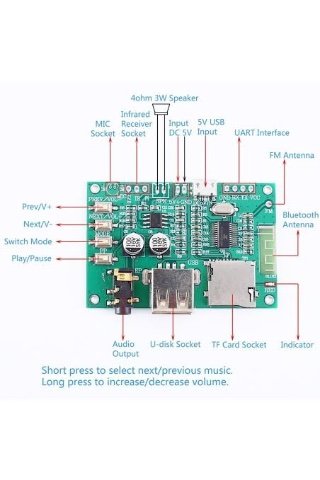

Merhaba dostlar, fotodaki modülden aldım (bt201). Pioneer teyp içine auxa bağladım. Beslemeyi de kontak 12v’den aldım ve normal converterle 5 volta düşürüp besledim. Yaptığım her şeyi yazmaya çalışıyorum. Bu modülü mikrofon çıkışı olduğu için aldım. Aux moduna alıp sesi açınca parazit yapıyor motoru çalıştırıp gaza bastığımda hoparlörlerden ses geliyor. Şu ana kadar deneyip sonuç alamadığım şeyler: Converter girişine 1000uf kond taktım çok az kesti ama motor sesi aynı. Hem girişe hem çıkışa kond taktım 1000-270 olacak şekilde sonuç alamadım. 1000-1000 taktım olmadı. 2200 taktım sigorta attırdı. Evden uzatma çekip 12v trafoyla verdim daha fazla cızırtı oldu. Sadece powerbank’ta sorun olmadı. Şaseyi arabaya vidalı bi kablodan alayım dedim sonuç yüne aynı. Ses girişlerine direnç attım cızırtı azaldı ama buna paralel ses de azaldı. Bir yer girişe köprü diyot ve seramik kondans koy dedi denedim cızırtı azaldı ama kontak ışıklarını açınca arttı. Birkaç teypçiye gittim ortak kanı pioneerde ne yapsan parazit kesilmez. Anlatıyorum derdimi gösteriyorum filan o düzelmez deyip yolluyorlar. Tam izoleli converter tavsiye ediliyor ama işe yaradığını söyleyen de var yaramadığını söyleyen de. Auxtan beslemek istedim daha kötü oldu çakmaktan aldım çok daha kötü oldu. Var mıdır derdime bi çare…

Abi selam dediğin gibi aldım, öncesinde 7812’yle voltajı sabitleyip convertere girdim. Mucize oldu resmen tık ses yok yalnız ilk başta karaoke gibi geliyordu ben teypten harici gnd alıp modül eksisine bağladım ses düzeldi ve müzik kalitesinde sıfır kayıp çok teşekkür ederim çözüm olarak işaretliyorum
