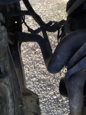

Bugün aracı saglam bir rampaya çekip su deposundan çıkıp silindir kapağının yan tarafına takılan hortumu çıkarıp araci çalıştırdım. Motor soğukken su gelmiyordu o bölgeden fakat motor ısınınca ve su deposundan üfleyince su gelmeye başladı fan açana kadar su takviye ederek bu şekilde su akışı devam etti. 104 derecede fan acti ve hortumu yerine takip su deposunun kapağını kapatıp teste çıktım. Kalorifer açık yüksek devirli kullandım sürekli harareti yükselen rampada en fazla 105 derece kadar çıktı. Tekrar aynı yolu kalorifer kapalı düşük devir (2 bin) gidince 113 lere kadar çıkıp ibre ortayı geçti. Eve gelip kontrol ettiğimde sıcaklık 103 lerde (rampa indiğim halde fan açık vaziyette) resimlerdeki silindir kapağına takılan bölümde fısıltı vardı ve o hortum oldukça sertti. Radyatör hortumları üst hortum ılık seviyede alt hortum soguktu. 103 derecedeki kontrolde elimi radyatöre dokundurdum alt taraf çok soguk üst tarafta ılıktan biraz daha sıcaktı. Yanı sorun düzelmedi bu durum radyatorde bir sorun olduğunun göstergesi midir. Zaman ayırıp okuyup cevaplayan arkadaşlar çok sevinirim

hava var soğutma sisteminde
Ü.Emre Kartal
Parçaların doğru ve orjinal takıldığını varsayıyorum. Ya sistemde hava var ya da tıkalı bir yer var. Öncesinde bu problem yoksa koyulan soğutma suyu bir yerleri çözüp başka yeri tıkamış olabilir.
