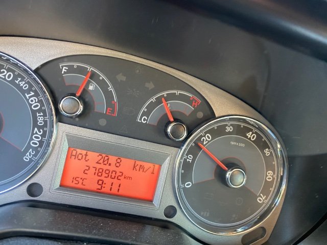

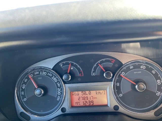

Merhaba
Resimdeki hararet seviyesi normalmidir.
sürekli iki cizgi arasında iniyor kalkıyor

Normal, hep öyle kalıyor kışın. Yazın çizgiye geliyor. Sorun yok yani. Düşündümde, senin kullanımınla yazında çizgiye gelmeyebilir :)

Yok hiç şüphen olmasın, bir sürü 1.3 multijet var hayatımda, kışın sakin sürüşte hep aynı, bol devir çevirip bol sıkıştırınca tam çizgiye geliyor.

Sağlıklı çalışan linea hararet göstergesi tam ısınmada yarı şeklinde kalır. Aşağı ve yukarı oynaması olduğunda o zaman sıkıntı verir.
