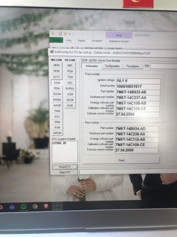

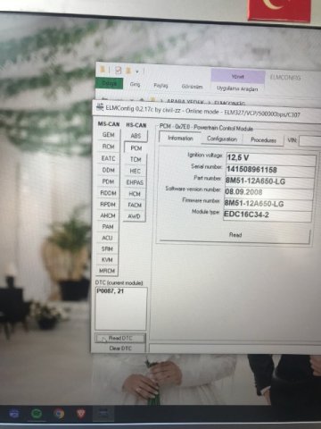

Öncelikle herkese s.a aracım Ford focus 2.5 kasa tdci motor collection paket. 5 ay önce aracı aldık. 3 ay önce ara sıra motor sistem arızası veriyordu. Sensör temizliği vs. yaptı usta düzelmedi sonra kızdırma bujilerine bakalım dedi 2 sini sökebildilk sadece patlak çıktı değiştirdik motor arızası vermeyi kesti kalan 2 kızdırma bujisi kaynamış galiba usta kırılma tehlikesi olduğu için sökmeyelim kalsın dedi. Aracı normal kullandığımda bi sorun yok ama agresif kullanımda araba 3000 devirde özellikle motor sistem arızası yakıyor. Çekiş düşüyor araba 3000 deviri geçmiyor. Yaşadığım yer taşra usta bulunmuyor ara sıra Ankara’ya gittikçe bakım yapabiliyorum .Usta bulunmadığı için obd cihazı alıp arabayı bilgisayara bağladım. p0087.21 kodu (yakıt hattı/sistem basıncı düşük) u1900.20 (can bus iletişim hatası) veriyor . Dah önce Başına gelen oldu mu ? veya konuya hakim ustalarımız konu hakkında ki fikri nedir nasıl bir çözümü olur ? Şimdiden teşekkürler :)

rail basınç müşürü arızası o kod. kütük ile birlikte pahalı dır ancak tek olarak da satılıyor
