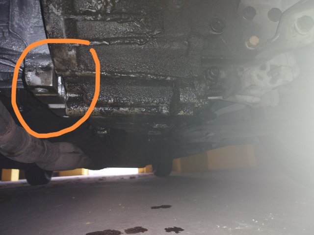

Veysel Karani Koç 17 Kasım 2022 Yazar Paylaş 17 Kasım 2022 (düzenlendi) Gece saat 10 da arabayı park etdim sabah 7 de yerde bu kadar yağ vardı motor ve şansızanın arasından kaçırma var öyle gördüm yağın rengi sarımsı renk usta keçeleri değiştirdi ama neden böyle oldu anlayamadım 17 Kasım 2022 tarihinde Veysel Karani Koç tarafından düzenlendi Yorum bağlantısı
Mustafa YILDIRIM 17 Kasım 2022 Paylaş 17 Kasım 2022 Geçen sene rektifiye sonrası aracımızda da uğultulu bir çalışma oluyordu. Birkaç ay sonra ses kayboldu. (Herhalde yeni malzemeler alışınca ses kesildi.) Yağ kaçağı işçilik hatası olabilir. Bizimde başımıza gelmişti. Motoru toplarken yağ müşürü düzgün takılmamış ve oradan yağ akıyordu. İşlem yeni yapıldıysa ihmal etmeyin kontrol ettirin. İşçilik hatası varsa tekrar işçilik ücreti ödemezsiniz. Yorum bağlantısı
Veysel Karani Koç 17 Kasım 2022 Yazar Paylaş 17 Kasım 2022 Kacıran bölge burası krank kecesimi vardı acaba orda Yorum bağlantısı
Coşku Mert 17 Kasım 2022 Paylaş 17 Kasım 2022 en istenmeyecek yerlerden biri arka krank keçesinden kaçırıyor. yeni değişyise ya keçe kalitesiz, ya da işçilik hatası Yorum bağlantısı
Veysel Karani Koç 17 Kasım 2022 Yazar Paylaş 17 Kasım 2022 Coşku abi varmı önereceğim bir marka keçe için ondan alim yaptırım ustaya Yorum bağlantısı

Behlül Baş 17 Kasım 2022 Paylaş 17 Kasım 2022 Veysel Karani Koç yazdı: Kacıran bölge burası krank kecesimi vardı acaba orda Arka krank keçesi orası. Kontrol ettirin Yorum bağlantısı
Veysel Karani Koç 17 Kasım 2022 Yazar Paylaş 17 Kasım 2022 Behlül Baş yazdı: Arka krank keçesi orası. Kontrol ettirin Tamamdır teşekkür ederim ustaya atdım resimleri en kısa zamanda götürücem rektefiye olmadan öncede aynı yerden kaçırma vardı ama bu kadar değildi acaba yeni kece takmadım diye düşündüğüm oluyor Yorum bağlantısı
