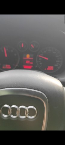

Merhabalar yardımcı olursanız sevinirim aracım Audi A3 2008 1.6 FSI benzinli olan motora sahip 6 ileri vites özelliği vardır 3 den 4 e vites atınca boşta ara gaz çeker gibi bir durum söz konusudur ayağımın gaz pedalinda iken gaz pedalından çekince ya 5. Vitese atıyor veyahut 4 atıp küt diye vuruyor arada da sanki araba yeni calistirilmis gibi vitesin D olduğunu göstermiyor seyir halindeyken videoyu yüklemiyorum şimdiden teşekkür ederim ☺️
