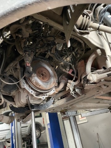

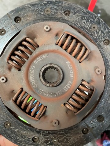

Merhabalar,
Aracımda sabah çalıştırmadan önce debriyaja bastığımda çat diye bir ses geldi (bir şey yerinden çıktı koptu öyle bir hissiyat), kontağı çevirdim debriyaj ve vites geçişleri sertleşmişti, 3 4 5 viteslerde birkaç kere sıyırma bile yaptı devir yükseliyor hızlanmıyor falan vites böyle kemikli sert geçiyor. Baskı balatayı değiştireli 20000 civarı km oldu 2 sene önce değiştik, Dikkatlide kullanırım ayağımı debriyajda tutmam. Bilgisi deneyimi olan yardımcı olabilir mi ?

balata sıyırmış , baskı ayakları da eğilmiş olabilir, sonuç değişmez, sökülecek

bir öncesinde balata yüzeyi parlamışsa, sonra düzelebiliyor, açıkçası net sebepini bilmiyorum lakin tecrübe ettim aynısını, mesela devirsiz yüksek viteste kullanım var mı?

o volant ile baskının merkezlememsi veya volant yüzeyinin yanmış olmasında da kaynaklanır, volantı söküp baskı balata ile tornacıya götürmeli, iyi bir tornacıya
Taktırmadan önce dedim, volantı sök tornaya gönder diye, gerek yok abi volant yüzeyi düzgün dedi, elle zımpara çekti beyefendi, mutlak sona ulaştık. Şanzıman yağını değiştir dedim, ötme yapar abi gerek yok dedi.
Gidip söktüreceğim fakat tiksindim abi, başka yerde yaptıracağım, üzerinden çıkan Sachs-Motorcraft idi, Sachs ya da Luk taktıracağım. Bilyayı Sachs taktılar, sadece Baskı Balata kısmını değiştirsem kafi.
