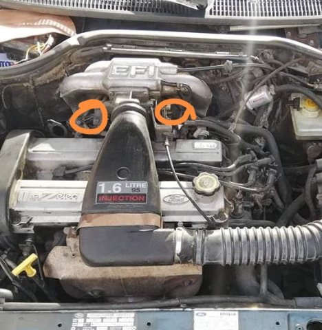

Kıymetli ustalarım,
Aracımdaki lpg enjektörleri işaretlediğim kısımlarda 2+2 olacak şekilde montaj yapılmış. Eskileri kaçırma yaptığı için ve lpgcilerde değişime tonla para istedikleri için internetten sipariş edip değişimi kendim yapmayı planlıyorum 2+2 olanlar fiyat olarak daha pahalı olduğu için 4 lü takım olanından alıp montaj yapmak istiyorum,
Bi konuda kafam karıştı
Hava borusundan dolayı lpg enjektörünü tam ortalı olarak yerleştirmek mümkün değil, işaretli yerlerde sağ veya sol tarafa koyacak olursam her bir enjektörden manifolda giden lpg hortum uzunlukları farklı olacak.
Bu 4 adet ince hortumun aynı uzunlukta mı olması lazım? dediğim gibi 4lü enjektörü takıp farklı uzunlukta hortum kullansam genel çalışma / performans açısından bir sorun yaşar mıyım?
Nasıl bir çözüm önerirsiniz?
Yardımlarınızı için şimdiden teşekkür ederim

Coşku kardeşimizin bir çalışması vardı. Sizin yapmak istediğiniz çalışma bu galiba

var olan sistemdeki enjektör dirençleri önemli daha üst direnç olursa gaz tepkimeniz ve tüketimniz negatif olarak etkilenir.

Üstündeki enjektörler 3 ohm, aynısını kullanacağım sadece kütüğü 4 lü olacak ustam

Aslında sorumun tam karşılığı bir çalışma ve süper olmuş, yapabilsem şahane olur amma gerekli malzeme takım yok maalesef

Gerekli malzeme yoksa başka sorunlara da neden olabilirsiniz. Araç ile onarım konusunda merakınız varsa anahtar takımı oluşturabilirsiniz. Başka işlemlerde de her zaman lazım olur.

Coşku bey işlem yaparken delme diş açma işlemleri matkap kılavuz vs kullanmış, bu tarz detaylı malzeme idi kastettiğim, takım çantam anahtarlarım normal alyan vs mevcut :good1:

valla bu calismayi burda paylastigimi bile unutmusum, youtube linkini ekleyecektim link elimde kalmasin ekleyeyim bari :)

2 ohm enjektör 4 lu kütük alacaksın. 4mm iç çapa sahip 3mm et kalınlığı olan silikon hortum alacaksın tüm dertlerin bitecek. Eski konularda detaylı vardı. Aratırsan işine yarar. Gerisi kendini yormak
