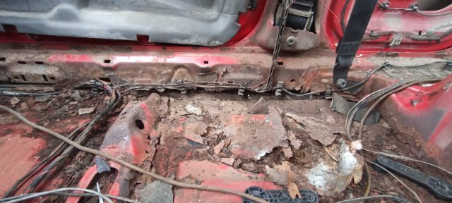

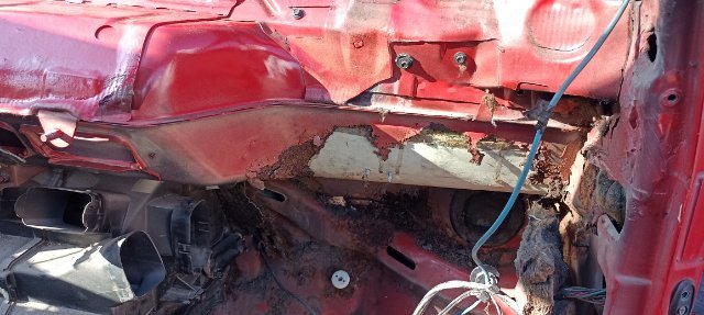

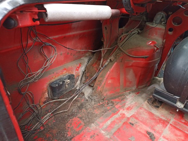

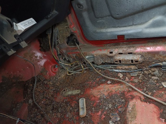

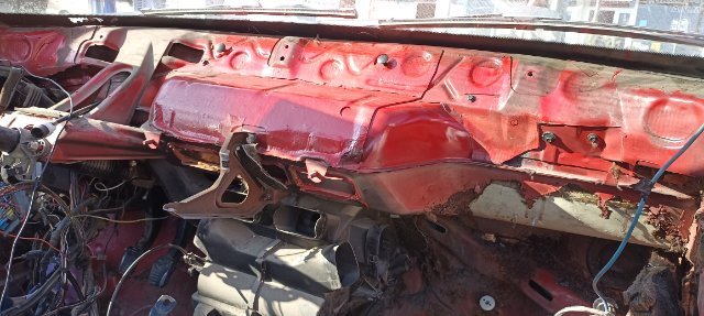

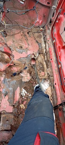

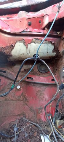

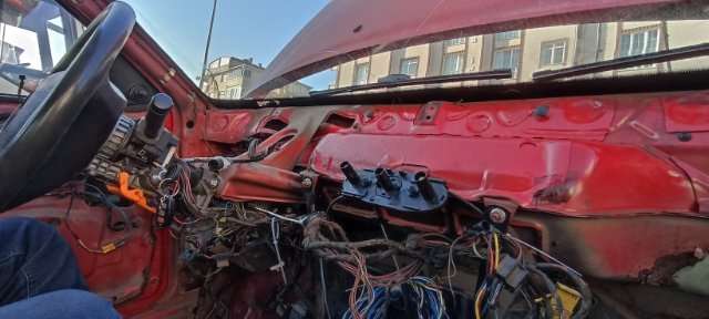

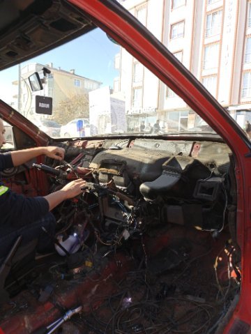

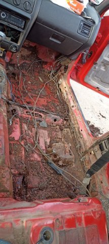

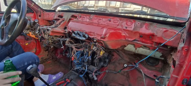

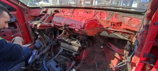

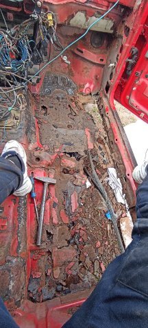

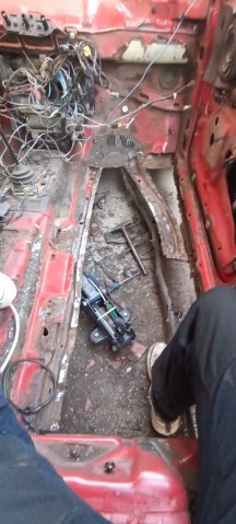

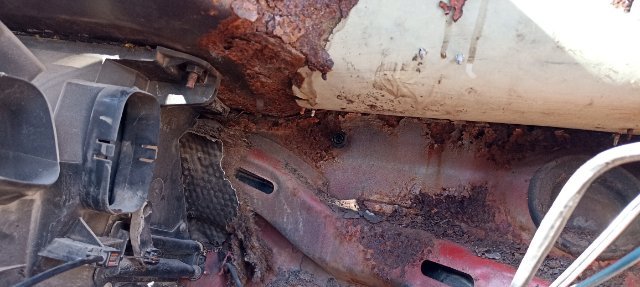

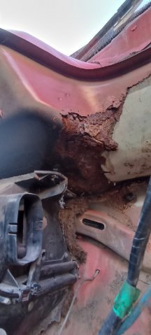

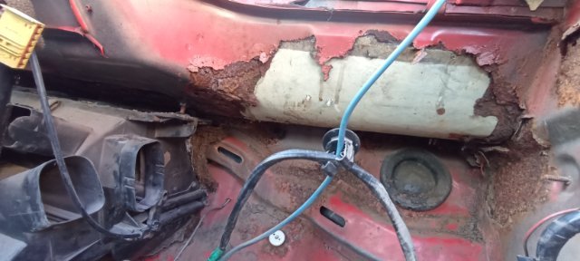

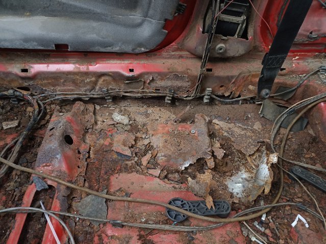

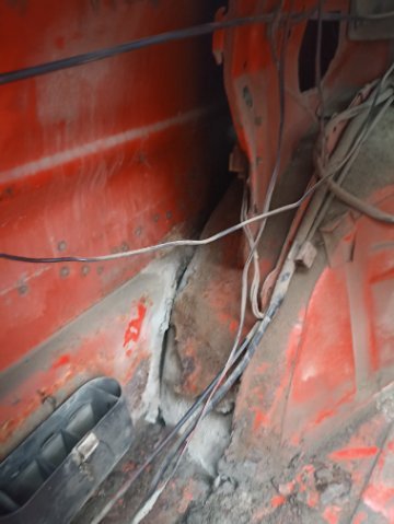

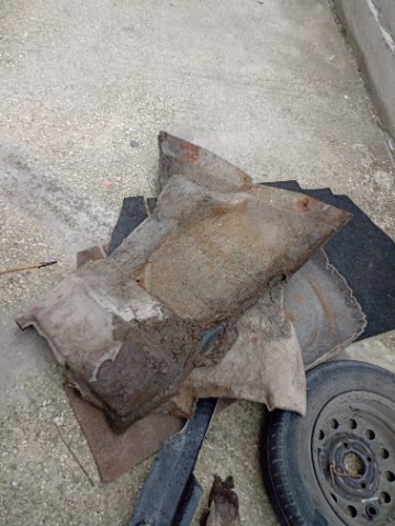

Merhaba aranıza yeni katıldım 25 yaşında mekanik bakımcıyım kendi aracımın motor yemesi ile başlayan serüvende motor ve ön takımdan sonra rodajımız bitmeden  aracın kaportasına başladık taban ve marşpiyel çürükleri mevcuttu olayın daha da gün yüzüne çıkabilmesi için aracın içini komple boşalttım şuan bir tek göğüs ve tavan döşemesi mevcut escortlarda kronik olan akü sacı altı çürüğü için göğüste çıktıktan sonra kalan malzeleri toplamaya başladım.
Marşpiyel sacları hazır olarak piyasada mevcut bunları sipariş ettim.

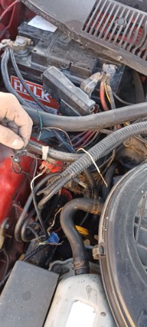

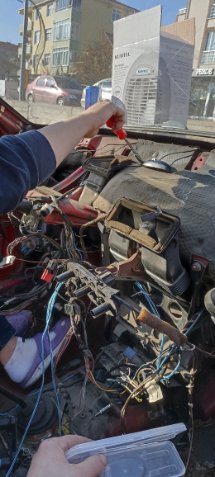

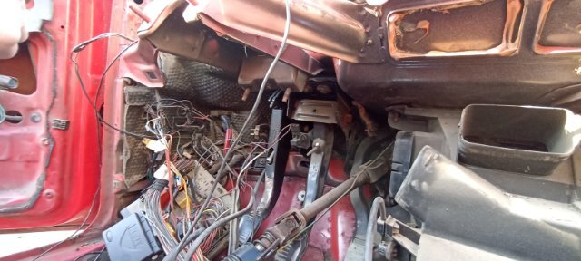

Sonrasında  saç astarı pütür pütür tabancası ses izalasyon malzemeleri vb kaynak makinesi spiral vb gibi tüm malzemeleri toplamaya başladım hazır komple sökmüşken elektrik tesisatına el atıcaz nasipse ilerleme kaydettikçe bu konu başlığı altında yaptığım işlemleri paylaşıcam .
Piyasada en sıkıntılı yedek parça ise taban sacı araştırmam sonucu hazırı yok yapanlar ise düz sacdan yapıyor.
Araç üzerinden ölçü alıp solidworks'te modellemesini yaptım lazer ve büküm için araştırma içindeyim şu ara.

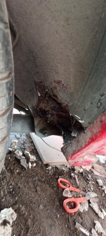

Evet araç fazla orjinal eski sahipleri çamurluk ağızlarına zamanında müdahale etmediği için çürüme tabana yayılmış. Ben hakkaniyeti ile olsun istedim kendim yapıyorum tamamını işçiliğin taban sacı proje çizimleri hazır zaten şuan tamamı bittiğnde yardımı olur diye hepsini sırası ile paylaşacağım :)

Aslında asıl çürüme çamurluk ağızlarından ilerlemiş ön arka

taban sacı işi şöyle olur, sanayide presçiler vardır, siz kartona var olan tabandan kalıp çizersiniz şekillendirirsiniz, ona göre saç basarlar, zaten aşırı hassas kozmetiği önemli değil, kalın otomotiv sacı olsun kafi.
Ben üzerinden ölçü alıp solidworks te modellemesini yaptım muhtemelen bu hfta içi son kalan parçalarıda toplayıp önümüzdeki hafta kaporta işine başlamış olurum :)

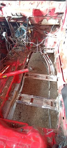

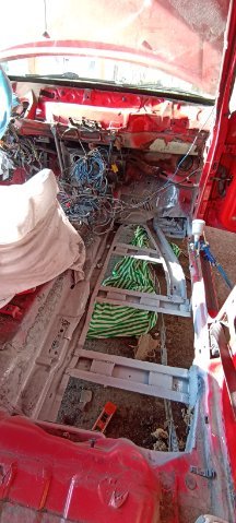

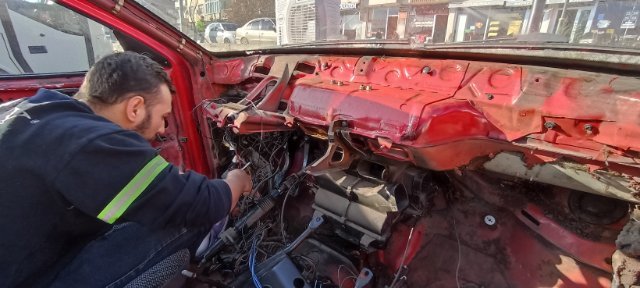

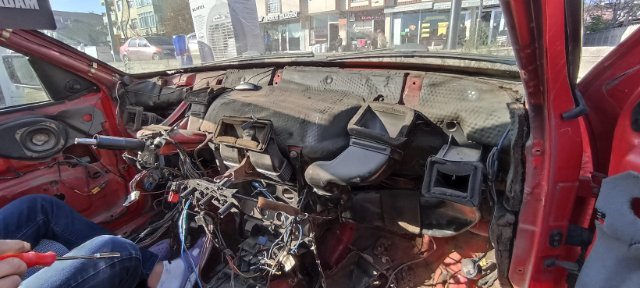

Evet escortun son gelişmeleri torpido tavan araç içinde hiçbir şey bırakmadık taban saclarımızda basıma verildi durmak yok yola devam iş sebebi ile arta kalan vakitlerde uğraşıyoruz anca bu kadar gidiyor işte :))
Ayhan Uğur

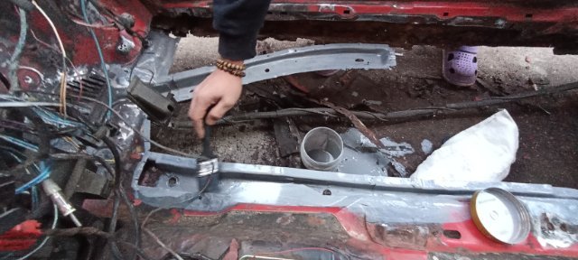

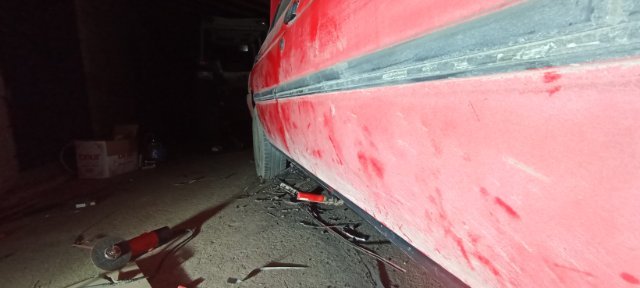

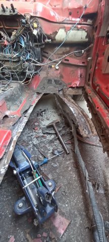

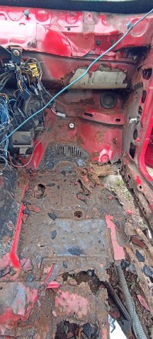

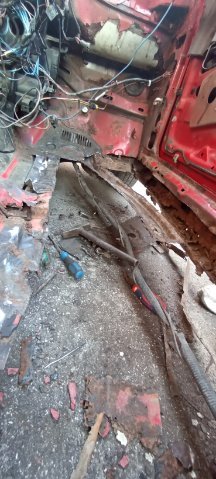

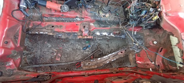

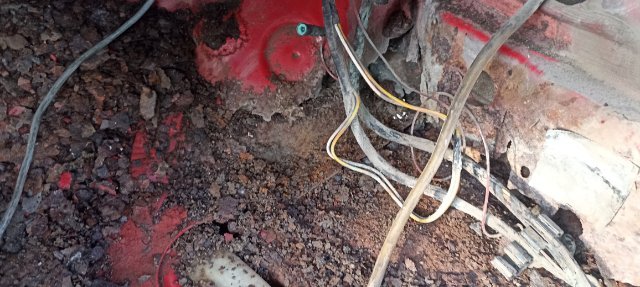

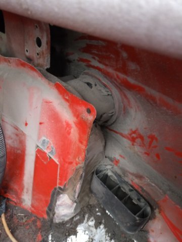

Evet bugünde bismillah diyip başladık önce eski sac ve izolasyonları kaldırdım eski çürük yerleri kesip taşlama ile yüzey paslarını kopmle kazıdım antipasını attım sonrasında ise yeni sacı alıştırmaya başlayıp şimdilik puntaladık.

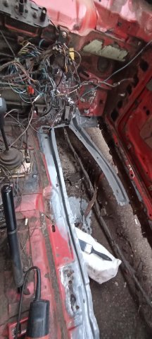

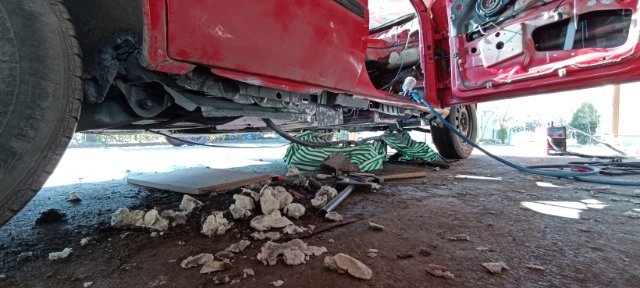

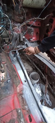

Taban sacı değişiminde biraz şase kuvvetlendirme yaptık sıra yanlarda bakalım :)

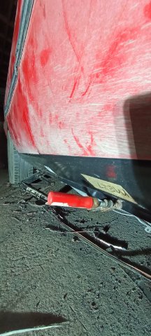

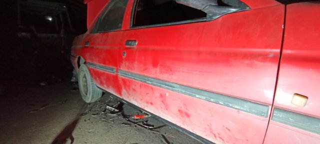

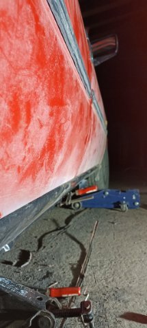

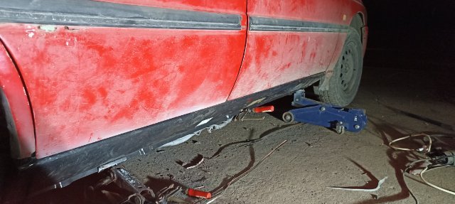

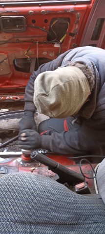

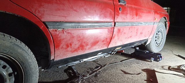

Selamlar tekrardan bugün biraz fırsat bulmuşken kaldığım yerden devam edip dış marşpiyel sacını alıştırmasını yaptım nasip se bu hafta sonuna kadar sağ tarafın taban,marşbiyel sağ çamurluk içleri bitmiş olacak :)
Devamındada sol tarf için aynı işlemleri yapıp akü sacı altı araç içi komple boya kazıma antipas ve pütür işlemi ile çürük işini sonlandırmayı düşünüyorum :))
