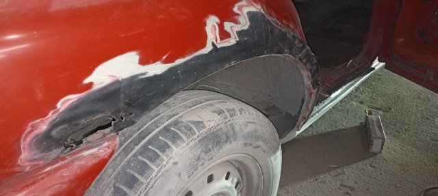

Merhabalar tekrardan

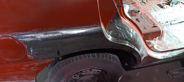

Bugün fazla fırsat bulamadım sağ ön teker içi çamurluk ağzıda bitti arkayıda bitirdik mi bu  sol tarafa başlarız artık :)
Coşku Mert
emeğine sağlık. yapılan yerlere antipas, zehirli astar vs. gibi koruyucu katman uyguluyor musunuz
Ayhan Uğur
Coşku Mert yazdı:
Teşekkür ederim
Evet tabanca ile antipas atıyorum şuan yağtığım yerlere . işin tamamı bitince komple kazıyıp antipas + pütür atacağım.

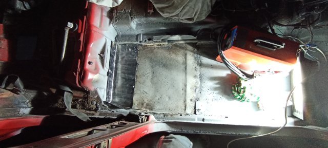

Ayhan Uğur
Başıma gelen talihsizliklerden devam edemedik bir türlü geçen hafta diğer aracım ile uğraştım hortum patlaması yüzünden  dün sol tarafa başlamış bulunduk sağ trafın komple sac alıştırması bitti  son kontrolleri yaptık sol tarafta aynı şekilde bittikten sonra taşlama kaynak işlemimiz devam edecek :) Tek üşenmeden çekiçlemeye devam ediyoruz

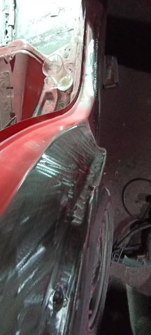

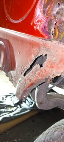

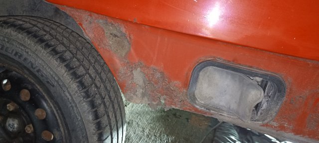

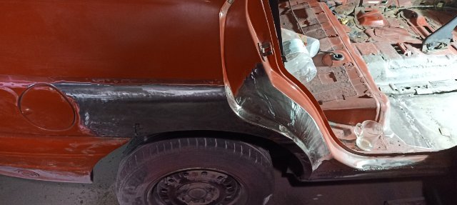

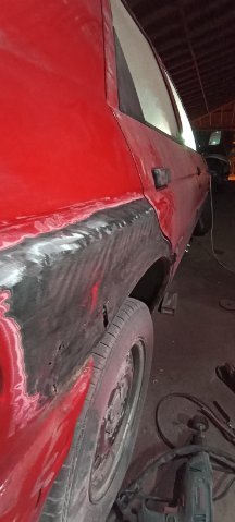

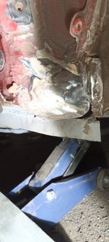

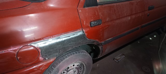

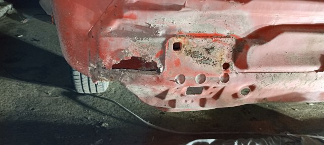

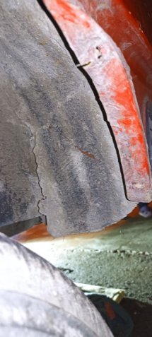

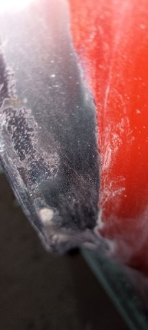

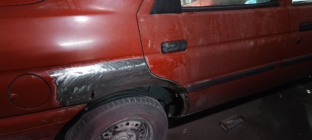

Biraz uzunca ara oldu pazar günü iznimiz varken sağ arka çmurluk ve içlerine el atayım dedim sonuç ne mi 30 dakikada zımpara ile düzelecek saca 45 dakikadaIMG_20230130_021029.jpg.c238aeab27df7d43b1bb2d2c2fd95c65.jpg temizlenen macun atmışlar tabi tam bitmedi ama benim için sonuç şuan tatmin edici oldu :)) MACUNA HAYIR !!!

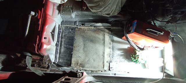

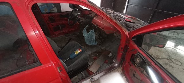

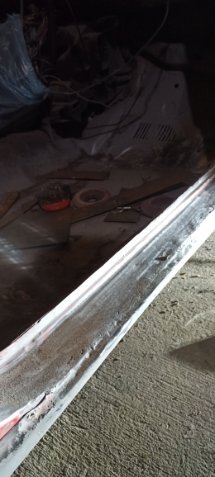

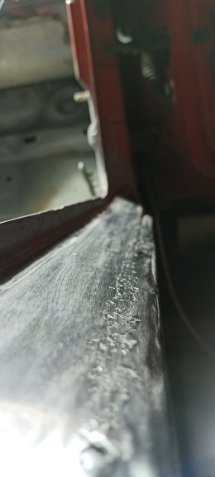

Hızımızı aldık 8 saatlik mesai sonu sol tarafın yarısı bitti :)

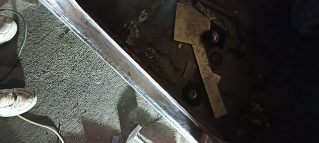

Ayhan Uğur

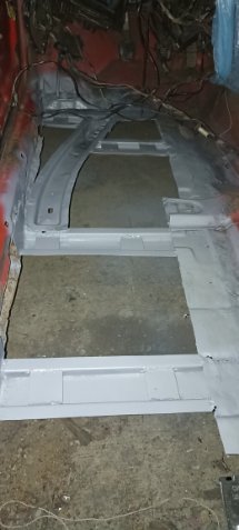

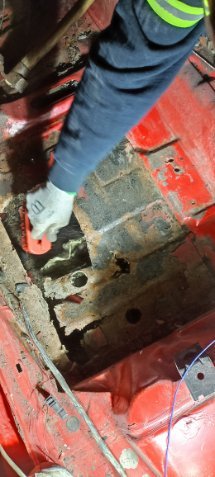

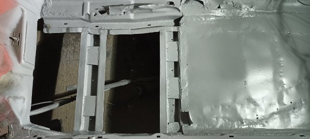

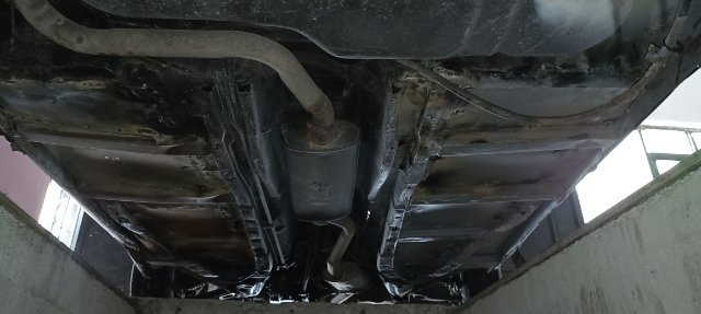

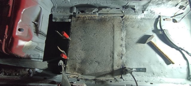

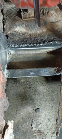

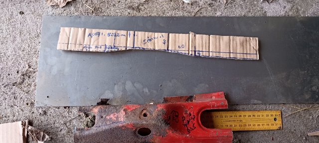

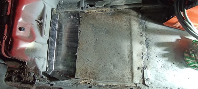

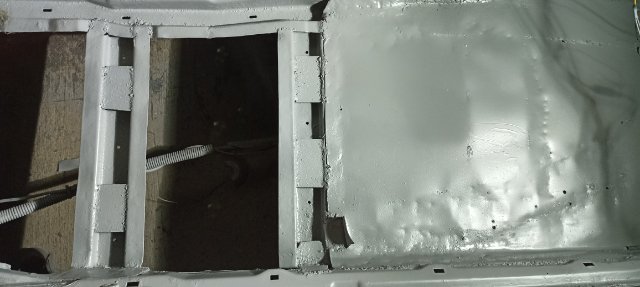

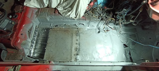

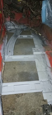

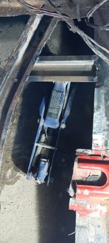

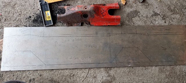

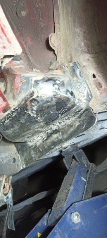

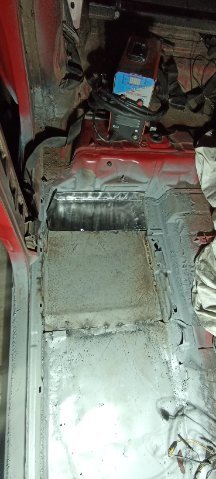

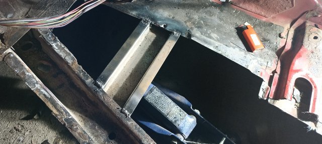

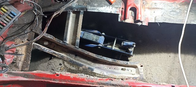

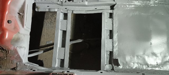

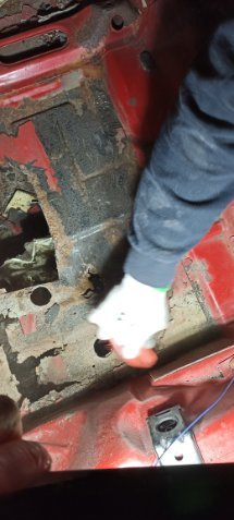

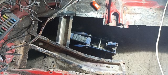

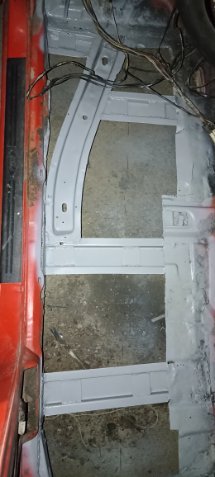

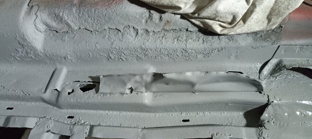

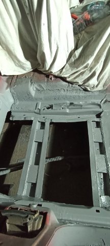

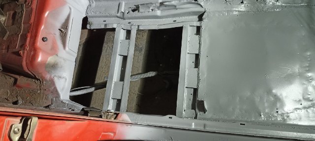

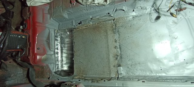

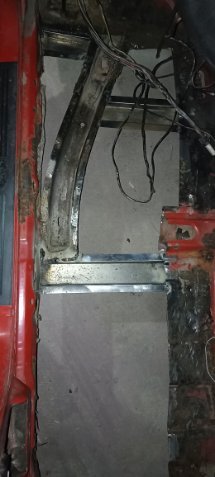

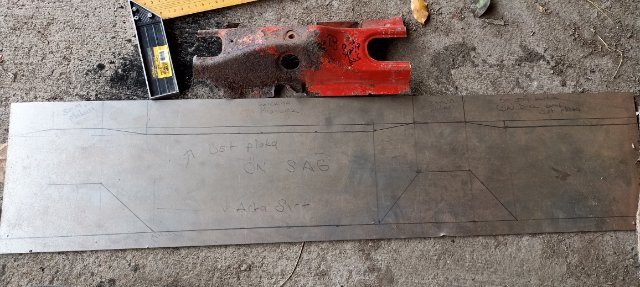

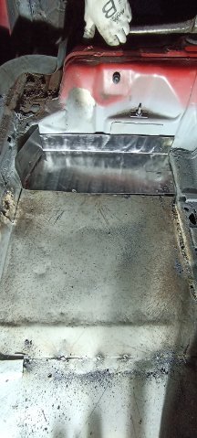

Sağ sol taban sacımız bitti şükür koltuk şaselerini şablon çıkardık onlarında montajı tamamlandıktan sonra komple zımpara antipas ,meges , ve pütür ile taban işini sonlandıracağım inşallah .

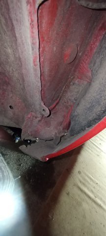

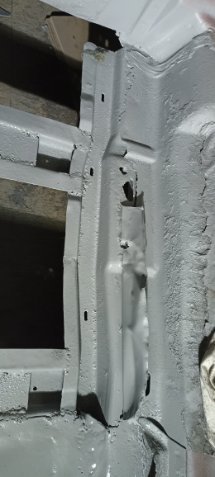

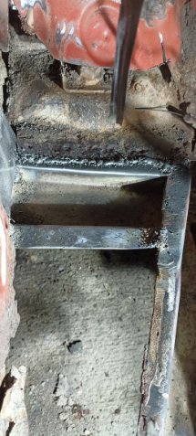

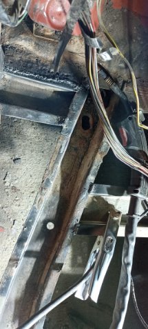

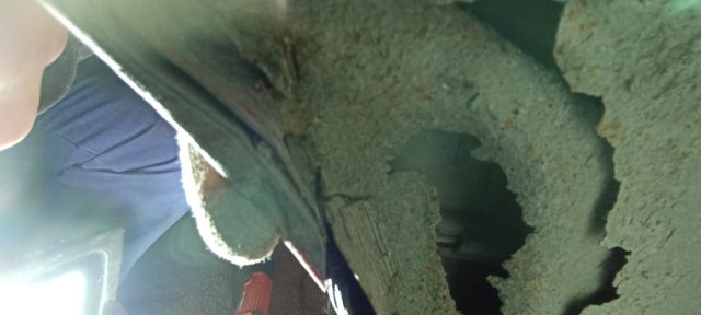

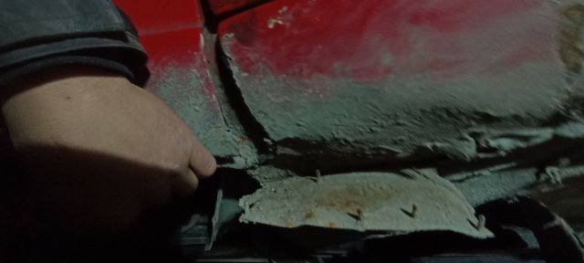

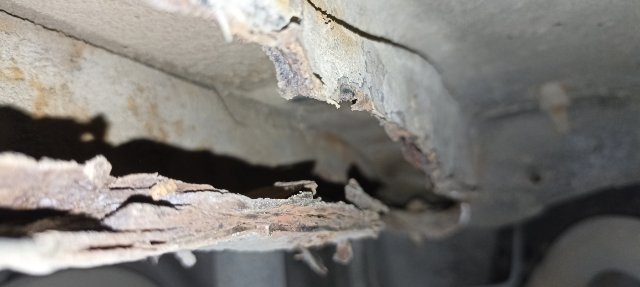

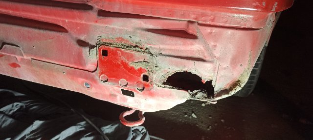

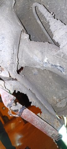

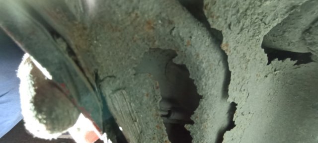

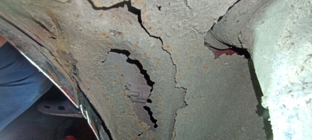

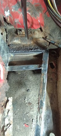

Arka çamurluklara geçmeden arka şaseleri kontrol amaçlı baktım. dışarıdan sağlam görünüyordu fakat kesilen bölgeler içten çürüme yapmış vurduğum zaman ses farklı geldiği için direkt kestim.
Önlerde olduğu gibi arka şaselerede güçlendirme çalışması yapma düşüncem var bakalım daha çok iş var marşpiyeller ön göğüs çamurluk içleri vb :) insanın gözünde  bitmeyecek gibi geliyor sanki Yokmu bunun kısa yolu ??
