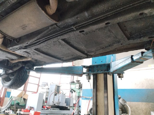

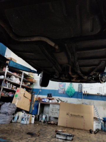

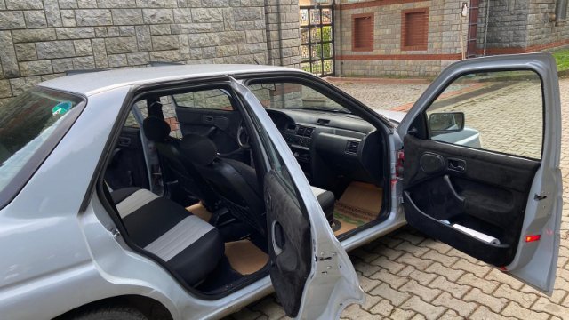

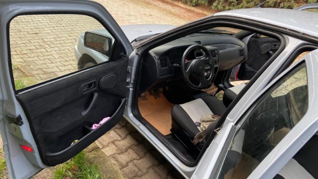

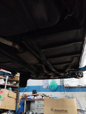

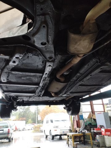

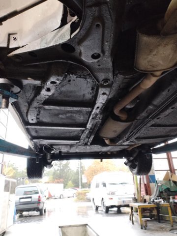

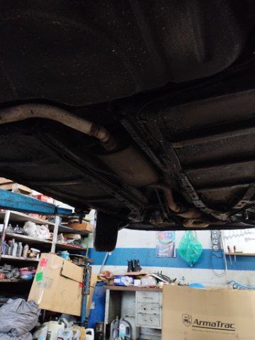

Geçen kış yaptığım taban saçı marpiyel restore işleri bir yil sonra ki hali hala ilk gün ki gibi kaya sağlam ve tertemiz yaptığımız şase güçlendirme leri kendini yol tutuşun dada etkisini gösterdi virajlarda araçta ki burkulması nereye ortadan kalkmış bulundu.  Yaklaşık 7000 km dir kullanıyorum.

uzun dönem testi olmuş tam
Biraz öyle oldu abi günlük kullanıyoruz işte surekli

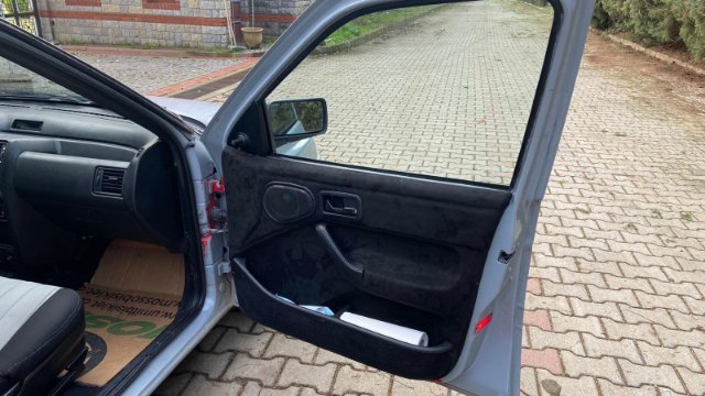

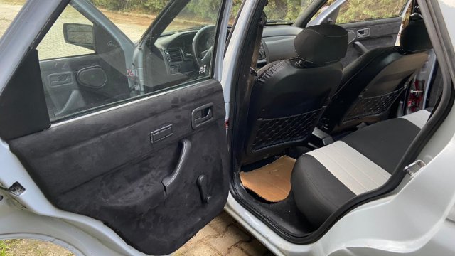

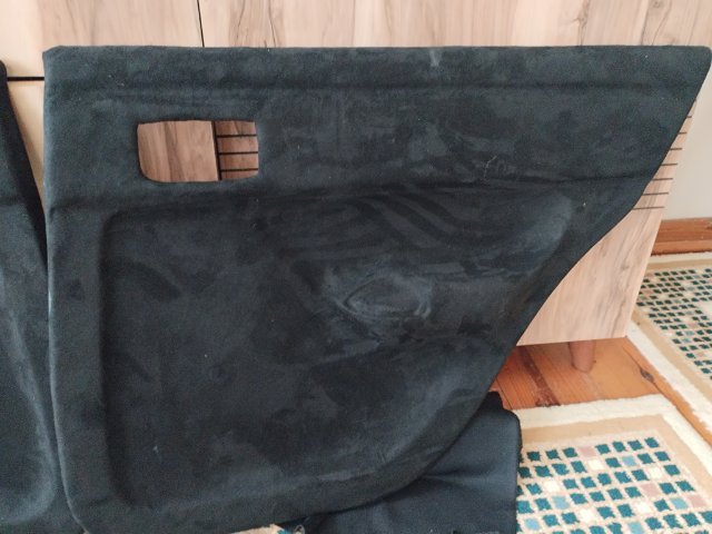

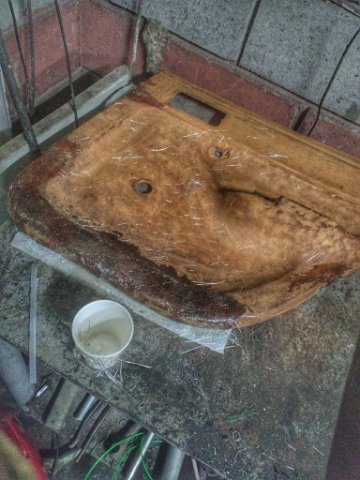

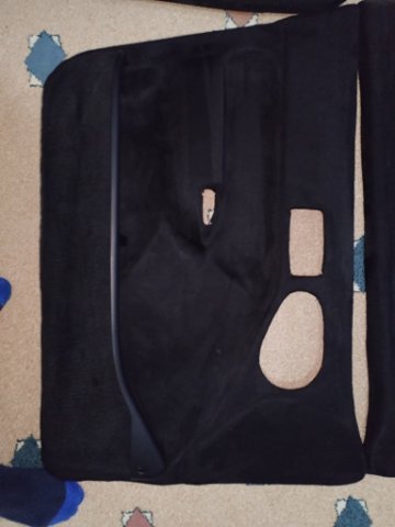

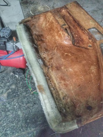

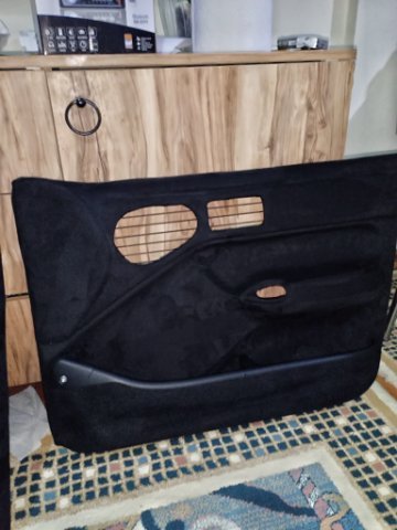

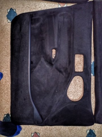

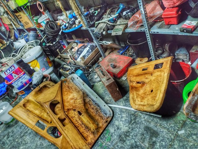

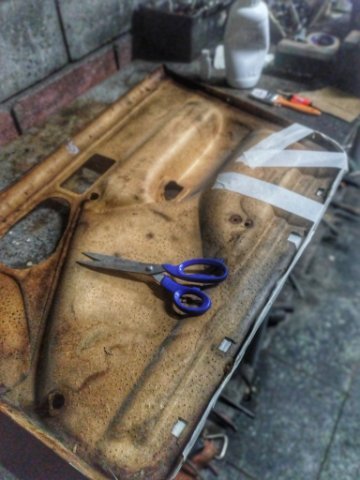

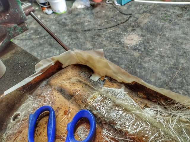

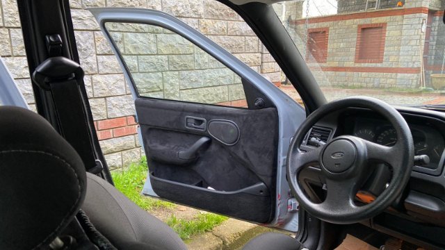

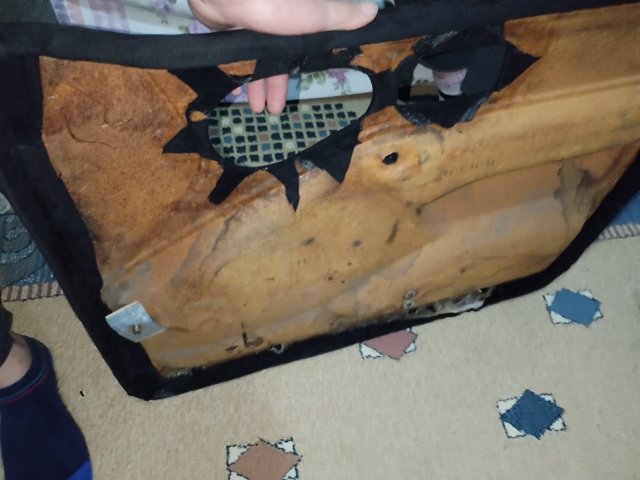

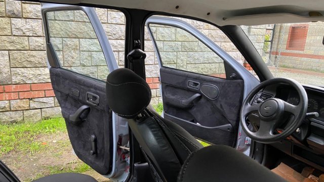

Tekrardan merhabalar fikir vermesi açısindan kapı pandizotlarinin tamirini nasıl yaptığımı ve kumaş kaplama larını yaptım.
Malum sıfırı olmayan parçalar kırılan, çürüyen, kopan, ne kadar kısımı var ise kesip temizledim mukavva ve kağıt bant kullanarak kalıp oluşturdum polyester ve cam elyafı ile sorunları bölgelerin fiber kalıplarını aldim.
Malzemeler kuruduktan sonra kalıbın diğer karşılıklarını fiber olan distan içe doğru bant ve mukavva larını sokup cam elyafı ve tekrar polyester ile doldurdum.
En son istediğim görsele sahil olunca uygun ölçülerde zımpara ve taslama yaparak yüzeyleri tesviyesini yaptım fotoğraf ta beyaz olarak gözüken kısımlar tamamı fiber ve birçoğunu kapının iç kısmında kalacak şekilde yapmaya çalıştım ardindan Alcantara siyah kumaş ile kaplama larını yaptim. Fotoğraflarda çok net belli olmasada sonuç tatmin edici oldu. :))
  • Beğen 6
hazır sökmüş parçalamışken kapılara 16 cm mid fiber kaplardım tutamzdım kendimi , :nazar:

Coşku Mert yazdı:
gayet güzel olmuş, iyi ki suni deri tarzı malzeme kullanmamışsın
o tarz malzemeler hiç hoşuma gitmiyor açıkçası o yüzden direkt aklımda canlanan bunu yaptıım :)
Ön kapılarda 13 cm midrange var kabinleri ile beraber abi pandizotta ise 2 adet pioneer  araçta kapılar dahil komple ses yalıtımı olduğu için çok  temiz ses veriyor abi.

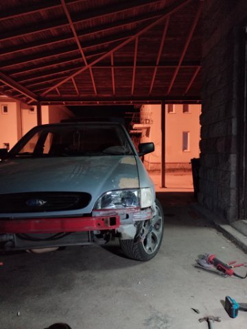

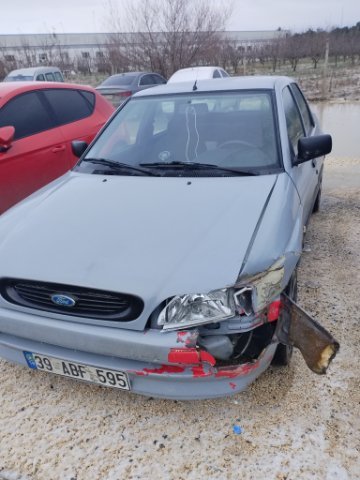

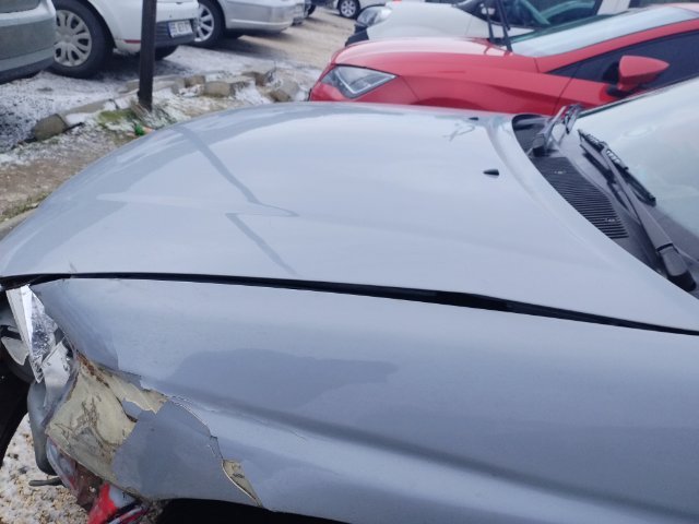

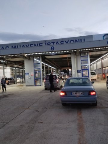

Aracın muayenesi yaptırdıktan 1 2 gün sonra

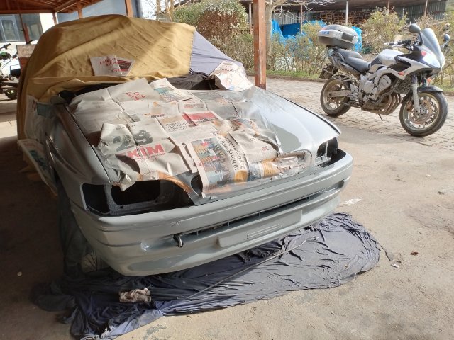

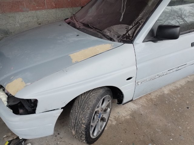

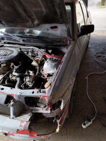

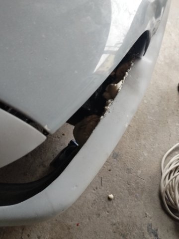

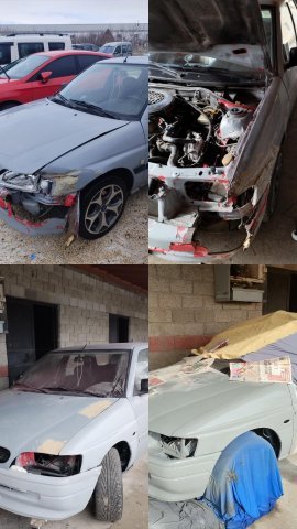

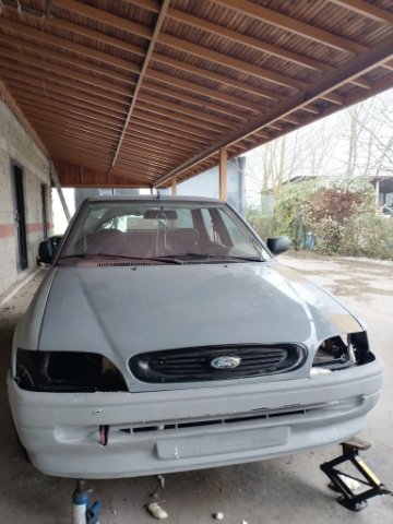

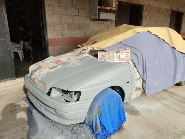

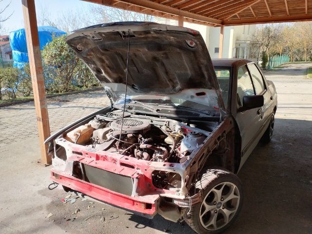

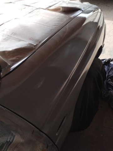

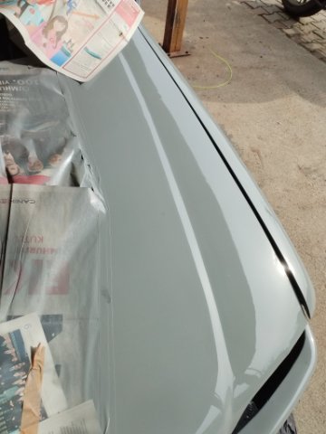

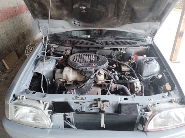

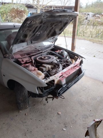

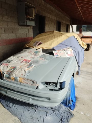

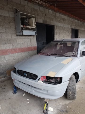

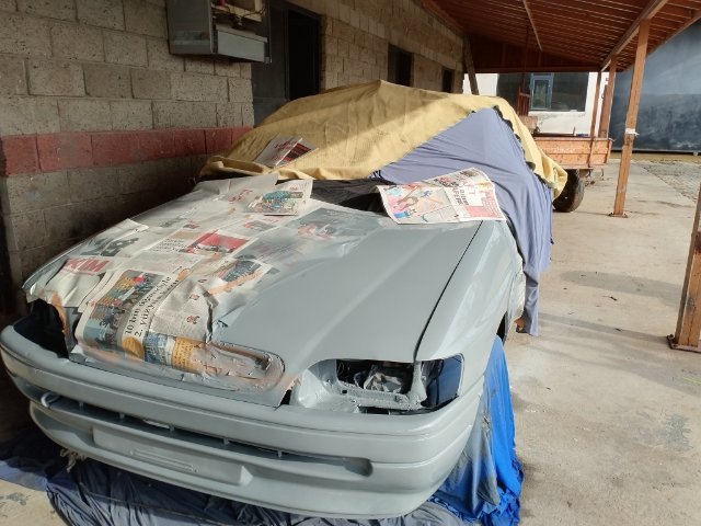

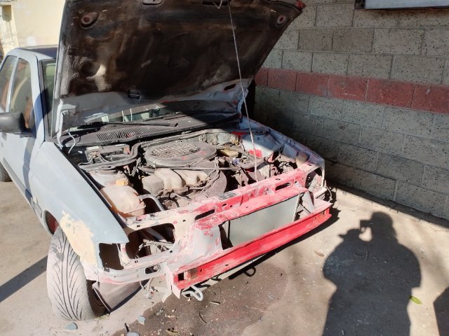

Ufak çaplı bir kaza yaptım yaklaşık 1 2 ay önce geçen sefer ki boyacı husranligindan sonra kaportası ve boyasını tamamını kendim yapmaya karar verdim ve sonuçları paylaşayım :))

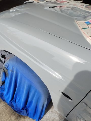

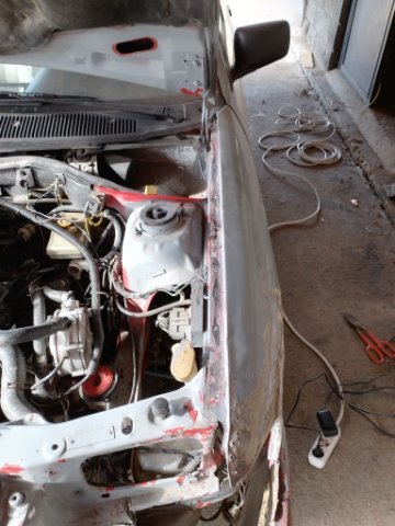

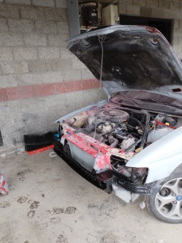

orjinal tampon ve ön iki çamurluğu direk değiştirdim macunlu bir zemin olsun istemedim hazır girismisken motor içi ve on panelleri de boyadım sonuçlar aşağıda :)
-1 derece de dış ortam da akşam karanlığında attığım bir boya işi oldu
Coşku Mert
eline sağlık fotolardan görüldüğü kadarıyla iyi iş çıkarmışsın :) yalnız çamurluklar bir sonraki kasaya ait farlar veya sinyaller yerine oturdu mu orasını anlayamadım
Ayhan Uğur
Coşku Mert yazdı:
Teşekkür ederim biraz ugrastiyor sinyal kısmı ama oluyor boya öncesi cekicleme yaparak yuvayi ayarlamak lazım :)
