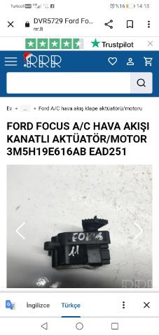

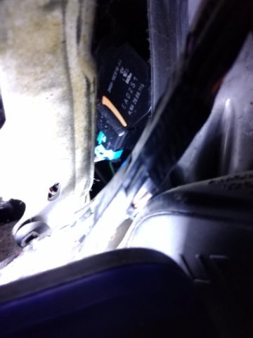

Alpay Köse 1 Ocak 2023 Yazar Paylaş 1 Ocak 2023 Arkadaşlar hafta sonu yan tarafı söktüm. O kısımdan ulasamadım. Şöför tarafında klape motoru var zannedersem o arızalı. Düğmeyi açtığımda tepki vermiyor. Sigorta panelinde ayrı bir sigortası varmıdır.bakmam gereken... Yok ise parça siparişi vereceğim Yorum bağlantısı
