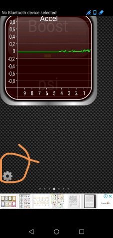

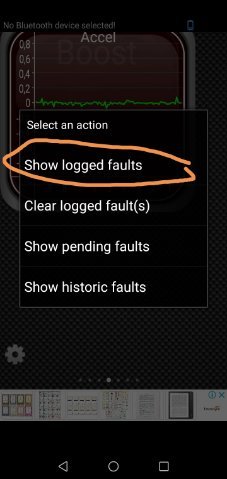

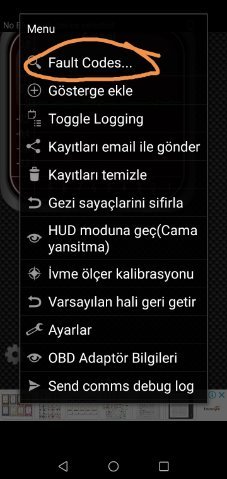

Önce show logged deyip arıza kodunu bulun sonra clear logged deyip silin gitsin

Teşekkür ederim. Sorun devam edecek olursa bi obd cihazı alırım silmekten ziyade başka sorunları kontrol etmek için. Pazartesiye tekrar bi bilgisayara bağlatıcam arıza koduna bakmak için sonrasında dediğiniz gibi umursamadan kullanmaya devam edebilirim. bu sene çok masraf ettim

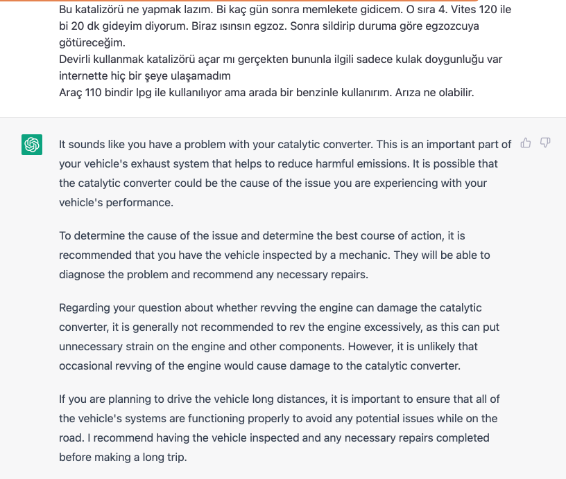

yapay zeka yaşar ne yaşar ne yaşamaz ustanın yanıtı:
o ustaya bir soru sorabilir miyiz? istek soru alıyor mu?
