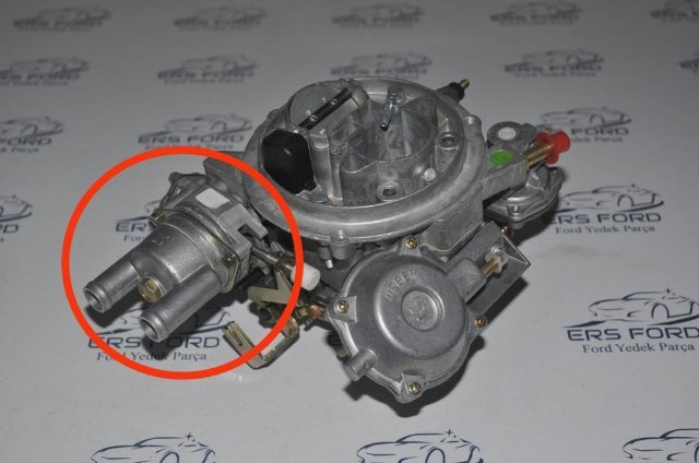

Coşku Mert 11 Ocak 2023 Paylaş 11 Ocak 2023 bi arkadaşa sordum karbüratörlülerde resimdeki kısımda otomatik jikle bulunuyormus. antifriz kullanilmiyorsa genelde curuyormus. bu parcayi kontrol edersin 1 Yorum bağlantısı
Sani Gerşon 11 Ocak 2023 Paylaş 11 Ocak 2023 Coşku Mert yazdı: bi arkadaşa sordum karbüratörlülerde resimdeki kısımda otomatik jikle bulunuyormus. antifriz kullanilmiyorsa genelde curuyormus. bu parcayi kontrol edersin Bildiğim kadarıyla soğutma suyu giriyor oraya. Termostat gibi bir yapısı var, su soğuksa fazla gaz veriyor. @Çağlar Bayur aydınlatır bizi. Yorum bağlantısı
Durmuş Ali Harman 11 Ocak 2023 Yazar Paylaş 11 Ocak 2023 Bizde fazla gaz verme değilde gaz vermeyince stop ediyor Yorum bağlantısı
Çağlar Bayur 11 Ocak 2023 Paylaş 11 Ocak 2023 otomatik jikle de sorun da olsa 2-3 km gidilince tüm sorunlarının bitmesi lazımdı Yorum bağlantısı
