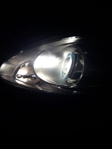

Ayrıntılı far temizlemeye 1100 TL bayılınca ben de kaplattım.
Işık biraz azaldı gibi. Muayene sonucları da öyle söylüyor.
55w ları söküp 100w takmayı düşünüyorum.

Farların durumu nasıl içten veya dıştan matlaşmışsa önce onun düzeltilmesi lazım nette far temizlemeyle ilgili çok video var diğer türlü ne yapılsa tatmin edici sonuç vermez
İbrahim Arslan
Farlar tarihinde bu kadar temiz olmamıştır.
Parçalayıp her yerini temizlediler.

Merceklerin içindeki kromajlı reflektör ısıyla kararma yapmıştır xenon takıldı ise daha önce. Mercek değişimi gerekebilir.

Hocam evet farlar temiz görünüyor mercek içini de temizlemişlerdir diye düşünüyorum, mercek için 360 derece ledler oluyor eğer bi-xenon kit kullanmıyorsanız onu tavsiye ederim bir de gece duvara karşı ışığın fotosunu da koyabilir misiniz belki odak ayarı iyi değildir o ayar bozuksa da yeterli aydınlatma yapmaz
