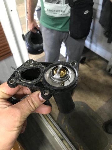

Alpay Köse 23 Ocak Paylaş 23 Ocak Termostat ters takılmış olabilirmi eğer ters takildiysa ne yapsanız boş. Başıma gelmişti.ters halini Fotoğraf atıyorum.bu şekilde takilmadigindan emin olun Yorum bağlantısı
Faruk Tunalı 23 Ocak Yazar Paylaş 23 Ocak Mustafa Erkan yazdı: Termostat değiştiğinde yuvasi paslimiydi yoksa pırıl pırıl parlıyormuydu ? Radyatör değiştiğinde küf pas çamur çiktimi ? Eğer çıktıysa motor bloğu su kanalları tıkalidir. Değilse; Mantık silsilesi ile kontrol listesi: 1.termostat arızalı. 2.devirdaim arizalı. 3.radyatör tıkalı. Yaklaşık 4 sefer motor suyu tamir işleri için boşaltıldı herangi bir pas çamura rastlamadık termostat temizdi Termostat devirdaim ve Radyatör sıfır alıp takıldı Alpay Köse yazdı: Termostat ters takılmış olabilirmi eğer ters takildiysa ne yapsanız boş. Başıma gelmişti.ters halini Fotoğraf atıyorum.bu şekilde takilmadigindan emin olun İlk işlemde ters olmasından şüphelenip yeni aldığım Termostatı tekrardan yenisiyle değiştirdik ters değildi ona rağmen Termostat fabrikasyıon bozuktur diye tekrardan Orjinal parça ile değişim oldu. Yorum bağlantısı
