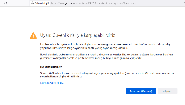

Linki tıklayınca açılmıyor sitede problem var galiba emmi
Selçuk Bakış yazdı:
Güvenli diyip ilerleyin.
