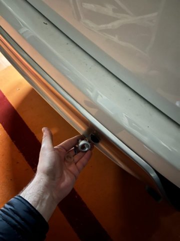

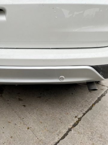

Dün akşam kansızın biri arka tampona vurmuş ve park sensörlerinden bir tanesinin gözünü tutan çerçevenin tırnağını kırmış. Sensörde bir problem gözükmüyor fakat sistem çalışmıyor, genel arıza konumuna geçmiş sanırım. Kablosuna, soketine baktım bir anormallik göremedim ama başka fikrim yok. Resetleme, kodlama vs gibi bir durum var mıdır? Daha olmadı bu cumartesi için Topkapı Cem den bakım randevusu almıştım, oraya göstereceğim.
  • Üzgün 1
orjinal sensör ise cihaz ile kontrol edilecek geçmiş olsun
Aydın Sert
Orjinal abi.
Servise göstereyim o zaman.

Dün şirketin karşısındaki RS servisteki arkadaş tırnağını yapıştırıp boyadı yerine taktı, difüzördeki iz pasta ile çıktı. Fakat sensörler bir çalışıp bir çalışmıyor. Genel olarak arıza konumundalar.  Cihaza bağlandı arıza kaydı çıkmadı. Neyse cumartesi günü servise bakıma gidecektim, orada göstereceğim artık. Umarım göz pahalı değildir :unsure2:
